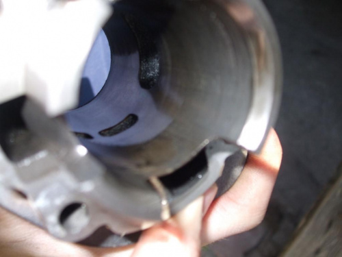

Siema dzisiaj sciagalem slinik z ramy sprawdzic czemu mi tak chodzi słabo :) Gdy sciagnołem cylek zauwazylem ze tlok jest caly czarny oraz pierscienie dziwnie chodza . Znaczy tak pobokach lataja itp . Niepowinne one trzymac sie mocno tloka ??? Macie tutaj kilka zdjeć :)
I co wystarczy kupic tylko nowy tlok i pierscienie ???
I mialem świece czarna taką suchą czyli troche odkrecic powietrze ???
Prosze o Pomoc Z Góry dzienki :)

vegetto, pierścienie latają. Na tym to polega że one rozpierają i jak wkładasz tłok to musisz je ścisnąć żeby wskoczyły :)

jak już rozebrałeś silnik i raz go rozszczelniłeś (wyciągłeś tłok z cylindra to musisz kupić nowe pierścienie) bo stracisz na kompresji za każdym razem inaczej się ułożą
Najlepiej kup nowe pierścienie tłok wyczyść papierem 2000 wodnym oczywiście !! (bardzo drobny) ewentualnie może być 1500 papier i załóż nowe pierścienie i uszczelki.
Uszczelki przesmaruj olejem a później smarem (mówię o tej papierowej) wkładając tłok do cylindra rób to ostrożnie i ściśnij pierścienie (możesz tłok oraz cylinder lekko przesmarować olejem do mieszanki)
Zwróć uwagę czy zamki na tłoku czy poprawnie się pierścienie ściskają to by było na tyle :mrgreen:
PS: pierścienie docierasz 100km

Mi się wydaje że tłok jest do wymiany jak myślicie ??? :d bo mi się wydaje ze on puchnie :)

vegetto, jak już kupujesz nowy tłok to bez sensu kupować na taki rozmiar jak masz tylko daj cyl do szlifu (40zł) i wtedy nowy tłok. Wymiana samego tłoka jest dla mnie bez sensu

marcinek - wiem to po własnym doświadczeniu - zrób tak zmierz kompresję ściągnij cylinder tłok załóż z powrotem - przejedź się z 10 km i ponownie zmierz kompresję będzie o 0,5atm. mniejsza :D
Mi się wydaje że na takim tłoku jeszcze pojeździ - ja na gorszych jezdziłem :mrgreen:
sebagbw - wiesz co ja w swoim yaroxie wymieniłem sam tłok bo już miał małą kompresje na starym i był słaby i to taki tłok za 20zł i jeszcze jezdziłem na nim przez 8000tys po czym sprzedałem skuter :D

DJPIECZYWO, a gdzie mogą mi zrobić szlif cylindra ???

przejdź się do jakiegoś sklepu ze skuterami co się naprawą zajmują i tam powinni zrobić

a po co ci szlif ?? bardziej opłaca się kupić nowy cylinder niż szlif robić :D
