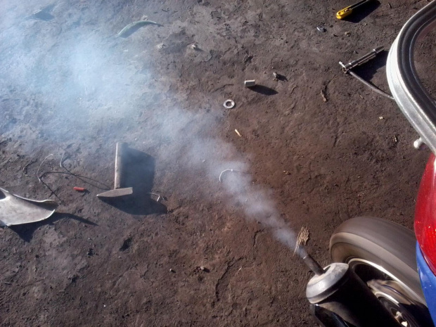

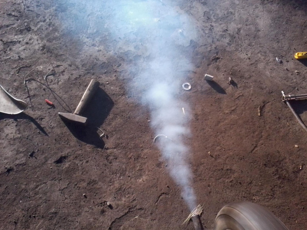

siema tak jak w temacie włożyłem silnik w ramę i kopci zapodam fotki jak kopci
czego to jest przyczyna :?:

nieszczelne pierścienie i bierze olej. wymień pierścionki i powinno być dobrze

ale kopci na niebiesko czy na biało bo jak jest zimno to będzie na biało a jak na niebiesko to olej i tak jak wyżej

patrząc na zdjęcia to ni to biały ni to niebieski :P może słaba jakość zdjęć. ja stawiam na niebieski

właśnie jakoś słaba ale kolor dymu taki ale może to para z tłumika najlepiej żeby było z +5stopni to by się zobaczyło ale jak jeździłem jak było -10stopni to też tak kopciła potem już nie
nie wiadomo a nawet jak by było to pierścienie to mogę pojechać jakieś 10km to pojechał do mechanika z nim i wymieniłby mi cylinder a jak nie to sam bym się pomęczył

Pierścienie. I nawet jak olej bierze to i tak będzie dymieć na biało (lekki niebieski) a nie na niebiesko. Wiem z własnego doświadczenia. 3 komplety pierścieni w 4t zajeździłem.
