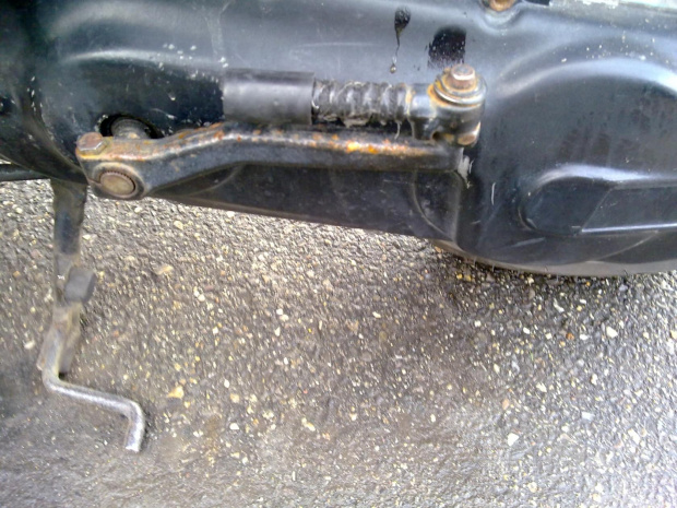

Druga sprawa co zrobić z takim kopniakiem żeby jakoś wyglądał

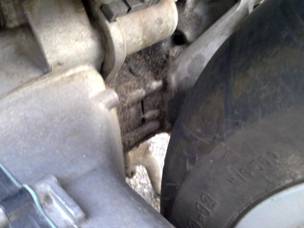

I co zrobić z takim syfem? Stanie się coś jak potraktuje to na myjni bezdotykowej?

Jak nie zalejesz elektryki to myjką ciśnieniową śmiało możesz wypucować (nie zalej filtra powietrza). Co do chromowanego wydechu, jak często udaje mi się go zaniedbać, to przypieczony olej z tłumika usuwam myjką ciśnieniową (błoto, itp.), później nasączam benzyną pozostały okrąg i delikatnie usuwam żyletką. Na koniec ręczniki papierowe i mleczko cif, nakładam, odczekuję i po minucie usuwam. Na koniec mycie i lśni jak nowy.
