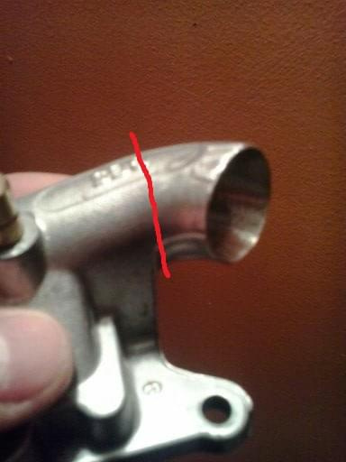

5. Chciałbym mieć gaźnik nad kołem i postanowiłem że utnę króciec w miejscu(foto) dospawam albo jakoś zrobię do tego kawałek jakiejś rurki i na nią gumę łączącą króciec z gaźnikiem. Co myślicie o tym pomyśle? Wypali czy nie? Bo ten króciec co mam to i tak do wywalenia pewnie bo był połamany i musiałem go skrócić.

5.Nie znam odpowiedzi ale moge dodac ze musi byc to rowno od srodka i nie miec rzadnych nierownosci.

5. ja osobiście bym nic nie modził kupiłbym jakiś dedykowany pod mój skuter :P

Króciec który daje możliwość przeniesienia gaźnika nad koło do mojego Tgb kosztuje 170zł :D
Aha wybacz nie wiedziałem, bo ja mam mine :P
Aha xD To wzoruj się na tym, i tak jak bartix0014 musi być perfekto bez żadnych ''dołów'' ;)
