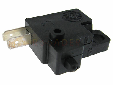

Czujnik wygląda w nim tak:
https://www.rooader.pl/files/fotom/product-1858.jpg
Pod jeden bolec, wczepiany jest kabelek Zielony pod drugi czarny, i pytanie czy nie ma różnicy jak to pomyle? bo może przez to?

Nie ma znaczenia bo to tylko otwiera i zamyka obwód zwykły łącznik krańcowy
