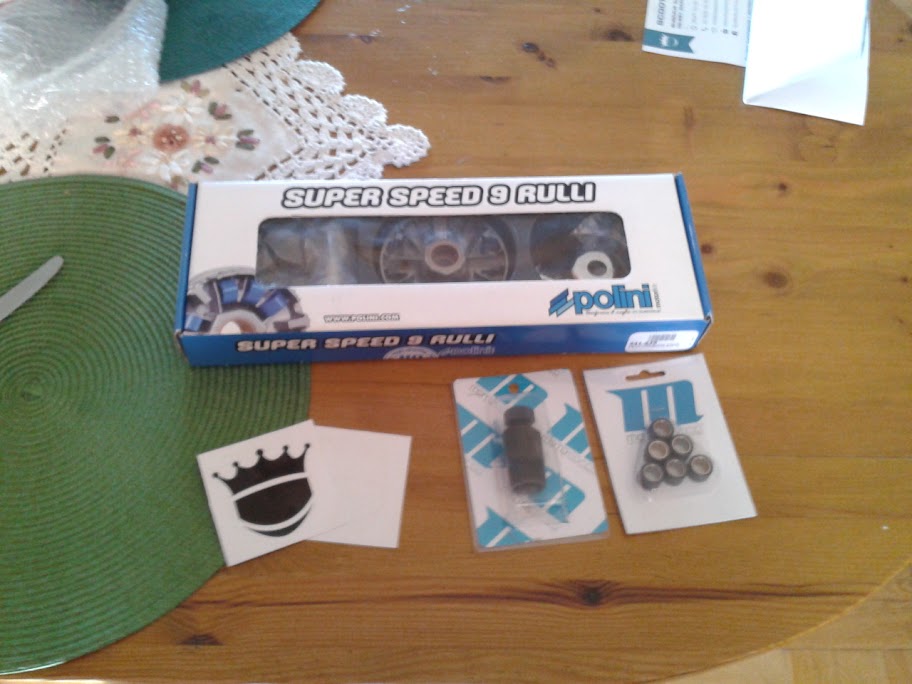

Kolejne update!
Dziś przejazdem wpadł do mnie BlackOwen :P
Przed chwilą zawitał kurier z paczuszką :lol:
Sorry za jakość ale robiłem szybko telefonem.
Dziś na 90% składam silnik. Za jakieś półtorej godzinki.
W paczce jak widać:
- Wariator Polini Super Speed 9 rulli
- Ściągacz magneta P/G Motoforce
- Rolki 16x13 5g Motoforce do Boosterka
Czekam jeszcze na Rolgaz i sprężynę S6 Hard (do boosterka sprężyna).
Wariator oczywiście pasuje, już przymierzałem :P Czekam na majstra więc w między czasie odkręce magneto.

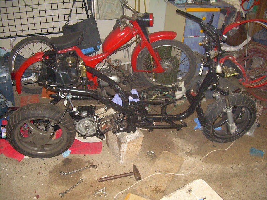

A więc. Silnik został złożony! Łożyska mroziły się z wałem 5 dni (miały mrozić się krócej ale wyjechałem xd) i weszły idealnie. Z simmeringami miałem mały problem ale wyszło na dobre.
Silnik w końcu w ramie. Obie felgi takie same, z tyłu tarcza. Jest git!
Sylikon....
Skrócona przedłużka. W przyszłości zastąpi ją przedłużka SSP amelinium po przeróbkach.
Tak wygląda blokada w Yasuni C16 City na końcówce wydechu.
Jutro porobie jakieś foty na zewnątrz, bo o wiele lepiej się ta rama prezentuje xD
Jutro też tata ogarnie dobrą spawarkę i przerobimy kołyskę silnika. Jak przerobimy kołyskę poskładam cały silnik na gotowo. Potem elektryka i inne pierdoły. O tym później.
