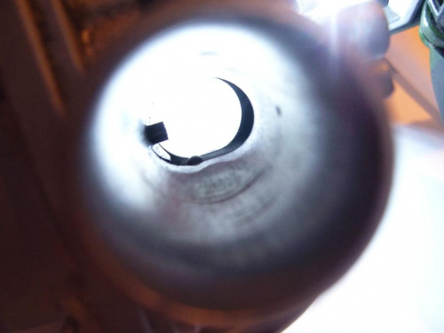

o tuż tak ostatnio rozwiercałem sobie gaźnik w skuterze coś tam rozwierciłem parę milimetrów ale kamień którym to wykonywałem jak by mi raz czy dwa szarpało nim i zrobił około 1-3mm rysy w gaźniku około jest ich 4 bo resztę panierem ściernym przejechałem i gitara i teraz moje pytanko czy już mam gaźnik do wrzucenia czy zostawić tak jak jest lub jest jakaś pasta która wnika w rysy i nie roztapia się pod wpływem benzyny ? Przepraszam ze nie dodam teraz zdj ale nie wiedziałem ze aparat mam rozładowany i dopiero na wieczór będą fotki :ups: !

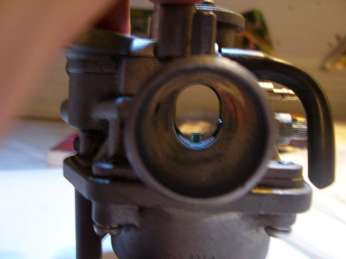

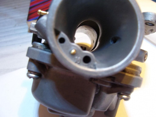

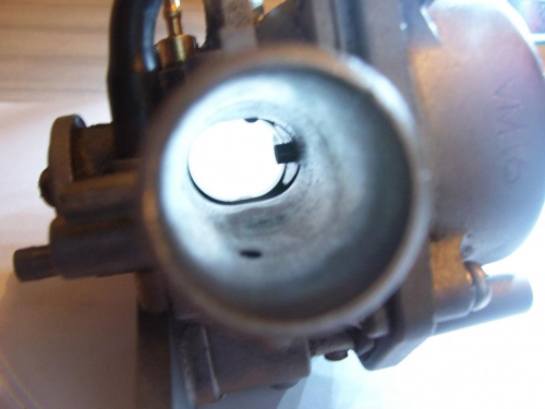

tu macie fotki : (sorka ze słabo widać ale za cholerę nie mogłem wyregulować ostrości w aparacie -.- ):
a teraz inne pytanie bo pisze mi na gaźniku "16" to co to jest rozmiary czy co ? bo w sumie go nie mierzyłem go przed zabiegiem ! :

Post: 21 lut 2011, 19:56
Będzie chodził normalnie..Tych rys nie widać..
Tak te 16 to rozmiar..
