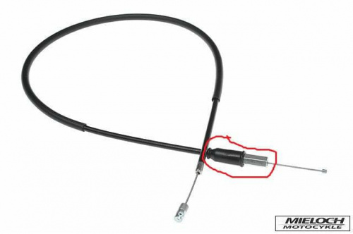

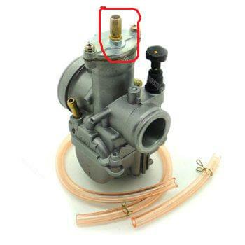

siema. zakupiłem gaźnik 26mm PWK i teraz pytanie która linka bedzie dobra? mozecie podac link? oryginalna ma zakonczenie takie jak wyjscie z PWK i lata luzem wiec nie moze byc tak bo sie zaraz przetrze i bedzie dupa. nizej zamieszczam zdj.
Dodam jeszcze ze powinien byc taki krociec 90 stopni a w oryginalnej lince nie ma tego i przy gazniku tez nie wiec prosze o jakies porady kto taki gaznik ma
PROSZE O POMOC :)

oryginalną końcówkę z linki można wyjąc i pasuje bez problemu na gaźnik potem ta linka wystarczy chwile głowa poruszać a nie stwarzać wielki problem :cool:

naziol, jak sie wgl nie znasz to nie pisz nic, tej koncowski nie da sie sciagnac bo zeby sie upewnic az poszedlem na warsztat do siebie , mimo ze wycielem ta gumke to ta koncowka nie chce zejsc, ciasno siedzi,
wiec prosze o inne odpowiedzi .

Widzę chłopie jakie ty masz pojęcie jak nie ma się mózgu i się nie myśli to pewnie że zdjąc nie można xD chcesz to ci nawet zdjęcie zrobię że mam linke bez tego metalowego zakończenia/pancerza i ja jakoś zdjąłem. Fakt jest taki że jak będziesz chciał wyjąć ta metalową końcówkę przez linke to nie wyjmiesz tego bo trzeba to rozciąć rozgiąć i wyjąc i po krzyku

ale wtedy bede musial zalozyc taka inna koncowke jak przy rowerach jest prawda? a jaki ty masz gaznik?

ja mam pwk 28mm i żadnej końcówki nie zakładałem po prostu odjołem to co nie potrzebne pancerz masz metalowy więc nic jemu się nie stanie i nie musisz robić zakówki na koncu linki

a to nie wpadnie tam przez pokrywke?

nic tam nie wpadnie linka zablokuje się pancerzem w tym wejściu do gaźnika :P
