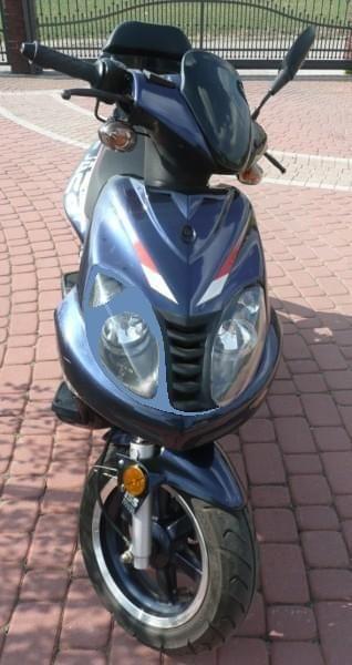

A wiec tak :) Moja wozidupa teraz jest Longjia z silniczkiem od Aeroxa (już 3 silnik). Mam tam zamontowane kilka gratów za kilka złotych ;). Cała zimę 2010/2011 robiłem przekładkę silnika. Teraz pozanudzam tym co miałem i tym co mam ;D
Miałem:
Mechanika:
:arrow: Cylinder: DR 70ccm Evolution, Power Force 70ccm, Stage 6 Sport Pro 70ccm, Seria LC
:arrow: Wał: Oryginał od Longji (sworzeń 10mm), Oryginał od CPI (sworzeń 12mm), Oryginał od Aeroxa (sworzeń 10mm)
:arrow: Wydech: Gianelli (od Cagivy jakiejs oryginał) Leo Vince Hand Made ZX
:arrow: Moduł (jakiś tam szit kupiony na allegro ;D)
:arrow: Gaźnik: Dell Orto 17,5mm, Tec Racing 17,5mm
Optyka:
:arrow: Nakładka na wentylator w chromie
:arrow: Żaróweczka Ksenon
A teraz mam:
Mechanika:
Silnik od Aeroxa :)
:arrow: Cylinder: Top Performance Due Plus 10mm
:arrow: Wał: Stage6 HPC 10mm
:arrow: Wydech: Stage 6 Pro Replica
:arrow: Łożyska Koyo Telfon
:arrow: Moduł (ten co był)
Optyka:
:arrow: Żaróweczki Ksenon
:arrow: Koła od aeroxa :)
:arrow: biało-zielone malowanie
:arrow: Nadkole MTKT
:arrow: Wlepy Stage6, Polini, STR8, Malossi
Dodam na starcie, że wiem o odwrotnie założonych oponach :). Ta sprawa już została naprawiona :).
Z tym silnikiem od CPI to byla taka historia, ze jechalem i mi przekładnie rozwaliło przy 70km/h ;). Niestety za przekładnia poszedł blok silnika odrazu. Nie miałem wyboru, musialem szukac drugiego silnika i wtedy sie zaczeło całe zabawianie w tunowanie na ekranie :).
Było z tym skuterem kilka dziwnych historii :). Jedna z nich wygladała tak, ze zaciął sie gaz przy odpaleniu. Skończylo sie jazda przez 15 metrów na kole i stelarzu, a pozniej gleba i przerysowaniem całego prawego boku ;(.
Na lato planuje malowanie w biało-zielone barwy. Chodzi mi o biała podłoge, felgi oraz reszte dodatków. Zielone natomiast bedą plastiki ;).
Dla sprostowania dodam, ze nie jestem fanem legii ;). Zielona barwa będzie z palety Kawasaki, więc słabe podobieństwo, ze ktos uzna mnie za kibica tego klubu ;).
Planuje kupno nadkola MTKT, ale to z czasem. Przyczyna jest chwilowy brak funduszy na tego typu inwestycje :).
Malowanie jest na pierwszym miejscu jak narazie ;).

Post: 23 sty 2010, 17:45
Posty: 1409
Lokalizacja: Płock
Pojazd: mamy, taty i siostry
Nie lepiej było wsadzić silnik od czegoś mocniejszego?;)
Narazie skuter niczym specjalnym się nie wyróżnia;) Za to setup zacny;] Nie boisz się o wał?

Mnie się skuterek nawet podoba :P Tun zacny :P Podobny troszkę do keeway fact-a :D

Łady setup.
Ale czy tylnia opona nie jest odwrotnie założona.

napisałem na poczatku historyjek o odwrotnych oponach :)
niestety to wina poprzedniego właściciela, ktory je tak założył ;) sprawa została zazegnana ;)
a co do lucek15 - mogłem wsadzic cos mocniejsze, ale budżet w tamtej chwili na to nie pozwalał. Ten silnik kupiłem za 350zł, a tydzien pozniej kumpel mi powiedzial o tym, ze sprzedaje silnik od Yamahy Neos za 400zł ;) gdybym wiedzial wczesniej to napewno by go kupil ;)
a co do wału to raczej nie mam o co sie bać ;) musi dać rade, inaczej wie co go czeka ;)
moze macie jakies propozycje na temat przerobek w tym skucie?
chetnie ich poslucham :)

Moja propozycja to zmiana tylnej lampy na diodową z kierunkami i z przodu nad soczewkami możesz pomyśleć. Myślę, że ładnie by to wyglądaniu z nadkolem :)

wlasnie tak myslalem zrobic ;) ze tam gdzie mam postojowki to zrobie kierunki, a z tylu lampeczka diodowa z kierunkami :) i kiera downhill

probowalem dzis odpalic dziadowke, ale sie nie udalo :( podlewalem pod swiece, jednak nic ..
ale sie tym nie przejmuje :) przyjda cieplejsze dni na odpalanie. Nie dziwie sie prawde mowiac, bo na dworze -10C, a ja proboje go odpalic na nowym cylku, wydechu i wale ;D jak beda jakies nowe wiesci na temat prac to sie odezwe. Pozdrawiam i zachecam do komentowania :)

Przykro mi ale w tych skuterach jak i w cpi keeway itp nie montowali oryginalnie minarelli ac tylko jego nieudane podróbki :roll: Co do skutera to mnie się przód nie podoba taki jak by z podbitymi oczami :mrgreen: A tak to spoko luknij do mojego sprzęta http://www.forum.mieloch.pl/viewtopic.p ... &start=640

Ładnie wygląda. Ja bym wsadził kiere downhill :P

zuczeQ - to raczej bylo cos innego.. nie jestem w stanie Ci powiedziec jak ten modul wyglada, bo jest w jakiejsc czarnej obudowie.. wiem, ze elektryk przerabial kable, bo widac izolacje ;) jak bede mial chwile to oblookam jak wyglada ten modul bez tej obudowy (gumowej raczej) :D
szwedo22 - myslalem tez o tych podbitych oczach :) i pomyslalem o bad lookach :) nie wiem czy to cos da, ale .. trzeba sprobowac..
watpie, ze cos z tego wyjdzie, bo mam wypukla lampe ..
gvt - kiera i adapterek jest w planach :)

Maszynka odpalona ;) wyszło, ze trzeba bylo dawke końska pod świece wstrzyknąć paliwa :) rakietka jest fajna ;)

kupiłem filtr powietrza Hebo S. Używany, ale w stanie bd ;). Jak bede cos wiecej zamawiał na mielochu to kupie wieksza dysze ;)

Dziś tak bardzo niespodziewanie poszła mi linka od gazu xD
poprostu pękła ;)
zapowiadaja sie zakupki na mielochu cos czuje ;)
dzis zaczełem polerke pokrywki od pompy hamulcowej i prawde mowiac to zostalo przejechać jeszcze papierem 2500 i nalozyc paste ;) wstawie fotki jaki efekt jak skończe ;)
