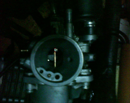

o tuż tak przerabiam skuter i tak ostatnio ściągałem gaźnik i wyjmowałem Iglica i ujrzałem coś takiego :
Jak widzicie wstaje takie jak by rurka plastikowa około 2-3mm z pancerzyka ! co za tym idzie iglica nie pod nosi się na full ! :
To tak pierzem się do roboty ja to robiłem na papierze ściernym (ale możemy np na kamieniu !) położyłem go na równej powierzchni i zacząłem ścierać ten niby plastik ! Efekty :
co za tym idzie iglica pod nosi się wyżej koło 2- 3mm zależy jak spiłujesz czy na full czy zostawisz trochę ten niby plastik ! :
Moim zdaniem ten niby tuning może lekko podnieś nam osiągi !( lecz nie sprawdzałem bo skuter jest przerabiany nie jest złożony ! :mrgreen: )
