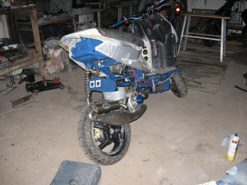

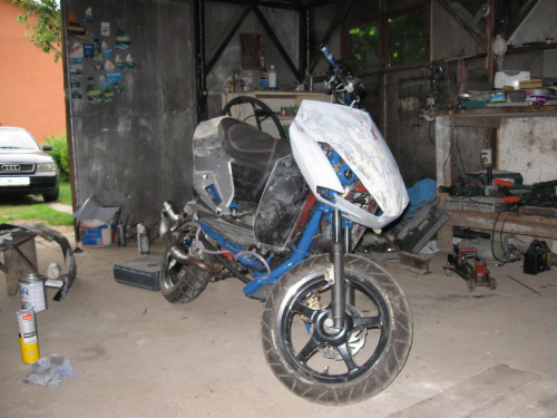

dotarła w czwartek pompa i filtr. pompę już zamontowałem zrobiłem zabezpieczenie tak aby się to samo nie powróżyło i jutro będę robił króciec . już od dłuższego czasu mam gas boxa malossi prawie za darmo. zrobiłem już przedłużkę i w tym tyg albo następnym będę malował siwym
jutro dam foto jak to teraz wygląda :cool:

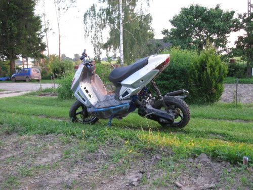

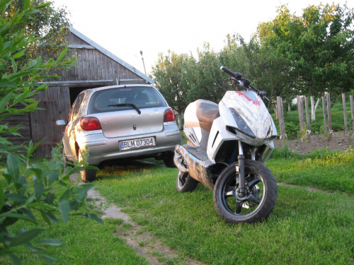

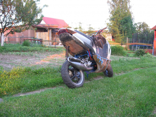

chyba nie długo odechce mi się prowadzenia tematu :/
macie foty ;;
po dzisiejszym lataniu :cool:

Jakoś to już wygląda. Kiedy planujesz skończyć?

dl s6 ładny i pompka też ale widzę że jak się dorwałeś do niebieskiej farby to nawet bak pomalowałeś :mrgreen:
