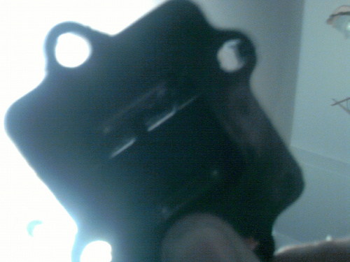

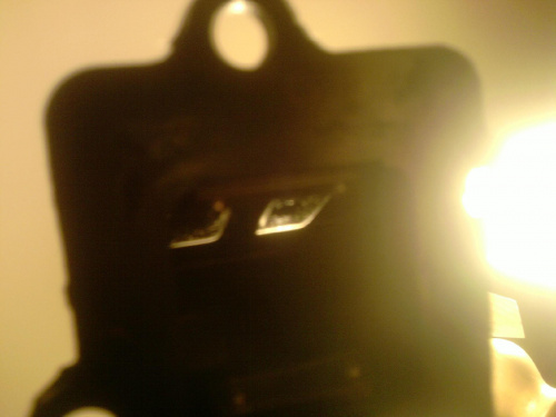

Witam czy ta membrana jest już do wymiany i czy przez to mogę mięć problemy z odpalaniem skutera sorry za jakość ale robiłem telefonem:

Jak na zdjęciu widać to odstaje płytka jedna membrany ,jest przerwa... Jak najbardzije do wymiany. Niemoze odstawac ani troche... A najlepiej zobaczyc czy trzyma membrana to wlac do srodka wody lub benzyny powinno minimalnie kapać ale jak będzie mocno przeciekać szybko będzie wody ubywac to do wymiany. Niekoniecznie jest wymiana membrany lecz płytki membrany. :mrgreen:
