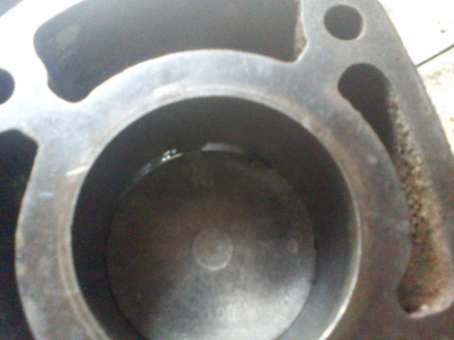

macie zdjęcia:

IN pochodzi od INLET i ma być od strony ssania (gaźnika)

Wiellkie dzięki :)
