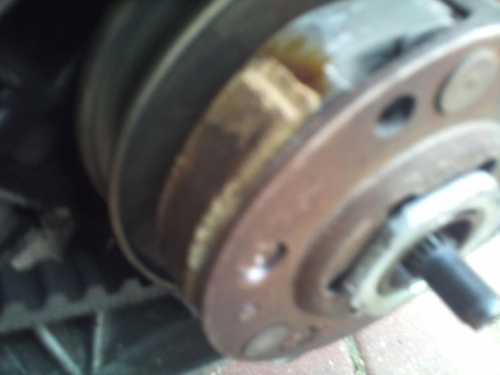

Elo mój neos gdy jest zimny idzie jak petarda ale gdy się rozgrzeje już gorzej lub czasem też gorzej na zimnym ale zaraz jest petarda.
W neosie siedzi
Cyl s6 50
s6 pro replica
wario s6 sp
docisk s6 medium
sprężynki hebo zielone
no i gazior 19
a i przy ruszani musi się na obroty wkręcić czy może być to wina dosyć zjechanego sprzęgła ??
PROSZĘ O ODP

mialem to samo w area51 u siebie na cieplym nie szla i jak odjelem gaz i dodalem te z ciezko wymienilem centralna i dzwon i smiga elegancko

Miałem takie cos to była wina dzwonu
Ale drugim przypadkiem słabniecia po rozgrzaniu była świeca ..

no dzwon mam nieźle zjechany :(
a i wiecie co może być powodem opóźnionego ruszania ?? Bo za nim ruszy musi się wkręcić na obroty i to wysokie więc trochę to trwa. Czy może być to spowodowane stanem sprzęgła ??

moze byc spowodowane stanem sprzegla ale tez zbyt twarda centralna sprezyna wdac ze twoje nie jest juz w idealnej kondycji zrob vadziej wyrazne zdjecia
