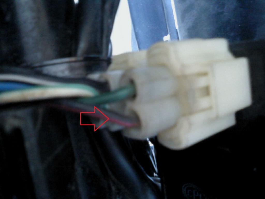

Witam, wczoraj jeździłem swoją maszynką (Generic Cracker) i wszystko było dobrze. Dziś chciałem pojechać sobie ale za żadne skarby nie odpalił. Kopałem może ze 100 razy a on nadal nic nawet na chwilkę nie załapał co może być przyczyną??? Cewka?? Moduł??
Od czego jest ten czarno-czerwony kabelek tzn gdzie on idzie i do czego??

Iskra jest ?

Sprawdź czy jest iskra jeżeli nie to może być iskrownik moduł lub cewka ;) myślę że pomogłem :mrgreen:

Iskry nie ma ://
-- 22 mar 2014, 20:41 --
EDIT trzeba było tylko lekko "wyciągnąć' styki w kostce na module a ja prawie cały skuter rozebrałem -,-
