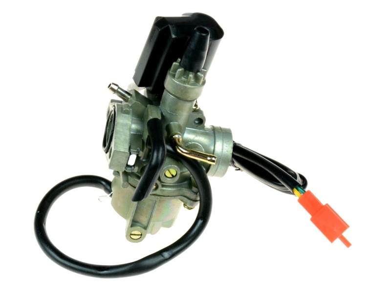

Siemka :-D Może ktoś mi podać zdj. opisu gaznika od speeda 2 tzn. od czego jest każdy wylot i każda śrubka? :-D

Chce się dowiedzieć od czego są te śrubki i rurki( jedna z czarnym wężykiem i ta druga). :D

Dolna śruba to spust paliwa z komory, paliwo wyleci tym dlugim wężykiem.
Śruba środkowa jest od regulacji składu mieszanki, tą śrubę na zdjęciu zakrywa wężyk spustu nadmiaru z gaznika, ten wężyk zostaje jak jest.
Górna śruba to regulacja wolnych obrotów, nad nią jest krociec zasilania w paliwo.
Nad otworem z oringiem jest chyba krociec podcisnienia. Mam orginalny gaźnik z mojego byłego Zenitha, tam podciśnienie szło od krocca ssacego,nie od gaźnika.

U mnie też jest podcisnienie na króccu ssącym. To ten metalowy i gumowy od czego? Bo piewszy raz mam z tym doczynienia? :-D

Metalowy, jak wspomniałem to zasilanie paliwem, a gumowy skierowany w dół to przelew gaźnika, tego się nigdzie nie wpina. Osobiście nie pchalbym się w ten tani zamiennik ;)

Ale ja paliwo mam podłączone do tego co jest przy łączeniu gaznik -kruciec.Już nwm. :-\
-- 31 lip 2016, 7:31 --
Już chyba wiem. Bo tam gdzie niby jest podcisnienie na kruccu to to chyba jest do dozownika. Ale jak paliwo przyłączylem tam na łączeniu to doszło do komory plywaka.
