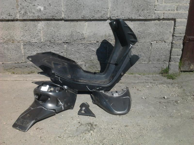

skuter narazie jest rozebrany do gołej ramy
naszykowane plastiki do pospawania (zaznaczone korektorem pękniecie), wyłamany kawał plastiku
