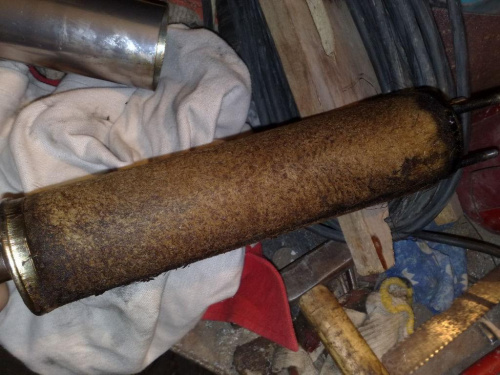

Rozkręciłem dziś ten tłumiczek i zastałem coś takiego. Oceńcie czy zmieniać te wate czy zostawić, bo tłumik jest naprawde głośny. Jak jade to słychać mnie z bardzo dużej odległości, a w mieście każdy się ogląda :?
Od środka jest troche gorzej...
Aha i czy dodatkowy hałas może powodować ta uszczelka co łączy kolanko z cylindrem, bo jak rozkręcałem niedawno tłumik żeby sprawdzić czy nie ma blokad to była ona taka cienka już i wyglądała na kruchutką :P
Dodam jeszcze że z tego tłumika słychać tak jakby taki metaliczny dźwięk, tak jakby go ktoś częściowo wybebeszył i coś tłumiącego hałas mu brakowało...

no to zmieniaj tą wate na hebo ma ładny basowy pomruk ;]

Dobra, wata tłumiąca zmieniona na Hebo. Szczerze mówiąc dała niewiele, tylko troche niższe dźwięki skuter wytwarzał :P
Przed chwilą przyszła do mnie przesyłka z rolkami i uszczelką do wydechu (między cylindrem a kolankiem). Zaraz po montażu byłem pozytywnie zaskoczony znacznie cichszą pracą skutera. Krótka przejażdżka (ehh ta pogoda) i normalnie nie ten skuter :mrgreen: Tak wyglądała uszczeleczka po ok. 4tyś przebiegu: http://www.fotosik.pl/pokaz_obrazek/pel ... 24dc9.html
To takie info dla osób których głośność wydechu wydaje się zbyt duża.
