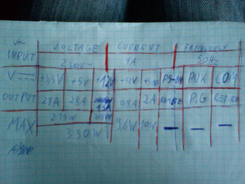

ahh udało mi się naprawić :D
wiecie co było przyczyna (chyba) chciałem odczepić ten wiatraczek z tymi żeberkami co jest przy procku bo było strasznie zasyfione i wyrwałem dwa zaczepy(na szczęście dało siie włożyć spowrotem) no i złożyłem z tymi wyrwanymi zaczepami i odpalam doszedł do pulpitu i wyłączył się. załączam jeszcze raz tylko z 2 sekundy pochodził.poczekałem z 30 min. znów to samo do pulpitu i dwie sekundy.więc sprawdzam jeszcze raz kompa a tu te dwa zaczepy wyrwane,wczepiłem je i działa jak nówka :D :D :D
a no macie zdjecie tabelki (musiałem przepisać bo brzydkie zdjęcia wychodziły) :D

Post: 20 gru 2012, 14:43
Rejestracja: 31 lip 2005, 12:05
Posty: 413
Lokalizacja: Tychy
228W na linii 12V, nie ma tragedii, ale rewelacji też nie :) Na razie ogarnie bez większych problemów (zakładając, że jest sprawny), ale jak będziesz kiedyś przy kasie to warto zainwestować w lepszy :).
