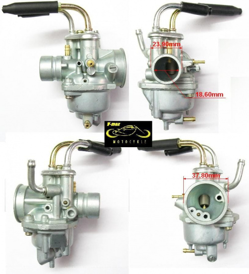

Siema, proszę o opis gaźnika, gdzie podłaczyć paliwo, olej itd.. tu jest fota http://images39.fotosik.pl/203/ec4fa4657509959dmed.jpg

Co za gaźnik to nie wiem ale podłączasz 2 wężyki od góry są te takie wystające dysze grubsza jest od paliwa cieńsza od podciśnienia, tak samo są pewnie wężyki grubszy i cieńszy.

To jest gaznik TK to złote wejście od góry to podciśnienie to chrowane to paliwo .to wejście na środku obok śrubek od regulacji gaznika to wejście na olej

Ale wejście na olej to jest to, takie wystające nad śrubką z tą sprężynką? Sory że truje, ale jak odłączałem zapomniałem zapamiętać co i gdzie.

Tak nad śrubką obrotów

jeszcze jedna sprawa jest, jest bardzo cieniutki przewód który odchodzi od silnika i jego podłącza sie podd gaźnik, on wychodzi tak jak by z pod silnika, jest bardzo cienki, był podłączyny pod gaźnik i nie wiem gdzie go podłączyć, a koło wejścia na olej( w gaźniku) jest jeszcze jedno podłączenie co to?

MCR Kuba, nieprawda mam ten sam gaźnik i wiem jak go podłączyć podcisnienie jest tam gdzie napisales paliwo a paliwo idzie do tej chromowanej rurki od strony filtra :wink:

chromowana to paliwo jest, a to co on niby napisał podciśnienie to co to?

a ta rurka taka cienka to nie idzie tam smarowanie wału?

ta rurka za silnika to właśnie podłaczasz ja tam jak na foto ci pokazałem i tak jak kuba pokazał :wink: olej tam ja podłączasz dokładnie w to złote wejście obok śrubek od regulacji

no a rurka z dozownika oleju gdzie idzie?;/ dajcie jeden a dobry rysunek z opisem, prosze...

Spytek pisze:
Ona idzie na pompkę olejową(koło magneta,cylindra).
Masz tu co i jak
Zaznaczyłem kolorami:
Czerwony to Olej(przeważnie cienki czarny wężyk)
Zielony Paliwo
Czarny podciśnienie
