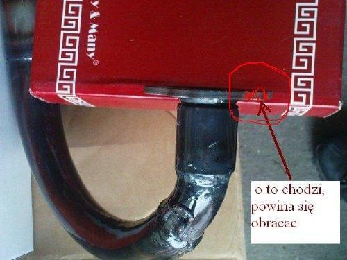

To tak jakieś 2 tygodnie temu zamontowałem wydech Stage6 pro . Na nim był tylko 3 razy odpalony. No i zauważyłem, że jest krzywo przykręcony i go zdemontowałem i chciałem jeszcze raz go załozyc prosto . Tylko tu problem. Tam gdzie sie przykręca do cylka to co sprężyna dociskała tą ruchomą częśc się tak jak by zasklepiła a jest krzywo i bym musiał ją naprostowac , Tylko jak to wybic w imadło z całym wydechem i młotkiem wybic ???? czy jak macie jakieś pomysły ???

Hmm... Może jakieś fotki? Moim zdaniem, o ile dobrze zrozumiałem wystarczyłoby puknąć dobrze młotkiem i powinno odpaść ;p Ściągnij tylko sprężynkę jak tego nie zrobiłeś ;]

http://www.fotosik.pl/pokaz_obrazek/036 ... 7f493.html
http://www.fotosik.pl/pokaz_obrazek/a62 ... bfce9.html
o to zdjęcia ( sorry za jakoś ale robione fonem, aparatu nie ma pod ręką )
to jak w imadło to chwycic i i lekko młotkiem czy jak ??? jakie macie propozycje ??? bo muszę to naprostowac bo jest krzywo i tego nie przykręcę

A więc tak, weź młotek(nejlepiej taki gumowy do płytek ceramicznych) wydech mocno trzymaj i zacznij stukać tak jak by w to jedno ramie, w miejsce zaznaczone czerwono na obrazku:
Przypuszczam, że coś w środku się zapiekło i poprostu jak w to stukniesz kilka razy młotkiem to powinno być ok, lecz istnieje też możliwość, że poprostu zagłęboko to włożyłeś w kolanko i się zaklinowało.

Tam lekko probowałem młotkiem, ale nie za mocno. Spróbuje takim małym gumowym młotkiem. A i czy ta sprezynkę muszę kupowac bo ją zgubiłem.
Ale jak tak zrobię to nic się nie stanie poważnego ???

To tak już to wybiłem ale muszę kupic tą sprężynkę :razz: ale że na mielochu nie ma do stage6 pro, a iż jutro jadę to muszę dobrac inną :razz: to która bezie dobra :razz:
Chodzi o sprężynkę, która przytrzymuje to co wybiłem
