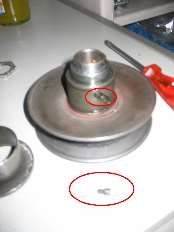

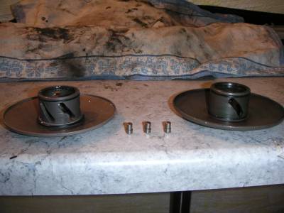

Siema, mam pytania musze wymienic lozysko w korektorze momentu obrotowego mhr overrange i mam pytanie czy ktos juz musial robic takie cos, w srodku znajduja sie 2 lozyska jedno igelkowe a to 2 to normalne maszynowe i o nie mi sie rozchodzi. To nie ejst takie latwe wybic sie nieda gdyz blokuje taki maly parapet od srodka, czy wie ktos jak rozebrac na czynniki pierwsze?

nie o to sie rozchodzi to jest tak zrobione zby tego nie dalo sie wybijac, lozysko to blokuje taki sworzen i zeby wybic jedno trzeba wybic to igielkowe tak mi sie wydaje ale chcialem sie upewnic.

Taką fotkę znalazłem na forum niemieckim. W środku są jakieś 3 bolce, które można wyciągnąć szczypcami. Na fotkach przedstawiony jest korektor polini, ale chyba w overrange powinno być tak samo.
