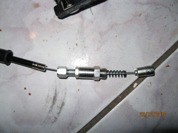

Witam
mam problem ze ssaniem oto foty
Obrazek Obrazek
Pancerz jest za krótki.
Co mam zrobić :/ :?:

Nie wiem jak to się fachowo nazywa, przy rowerze przy heblu hamulca masz takie pokrętło co naciąga się linkę, załóż to :) .

a tobie tam przypadkiem czegoś nie brakuje? (ja mam jeszcze taki czarny dekielek z rurką)

limak1808, możesz dać fotę :?:
Kupiłem nowe ssanie więc myślę że wszystko jest :|

Musisz linkę naciągnąć to chyba normalne albo ją trochę skrócić...

capekpl1, ja w sumie to mam ssanie polini, to może inaczej jest

wes rozkrec ta dzwignie, tak masz ten dzyndzel i mozesz naciagnac linke

Dobra spróbuję skrócić linkę

jak bedziesz miał jeszcze mało to możesz dać podkładki nacięte

co do ssania, widzę że masz stage6, też je mam w hooj roboty żeby to ogarnąć, trzeba całe ssanie rozebrać w środku masz takie coś co trzyma linkę ucinasz to ( skracasz) zakładasz skręcasz i jest git, nie dopracowane te ssanie, ale co zrobisz ;p
tniesz linkę oczywiście nie tu gdzie wkłada się to do gaźnika tylko tam gdzie ciągnie się za nie musisz to całe rozebrać
