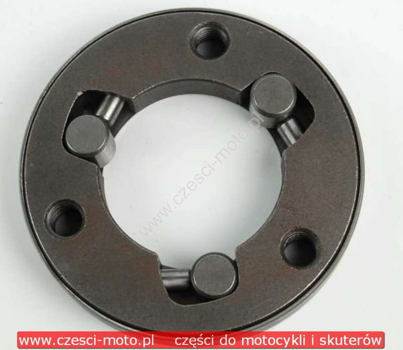

Dzisiaj postanowiłem że rozbiorę sprzegięłko rozrusznika ale niestety po wypadało mi to wszystko i nie wiem jaka jest kolejność montażu.

No w zestawie był sam krążek i zamontowałem to na górze sprężyny ( to racing żółta) a wiesz może jak to sprzęgło zmontować

Proszę o pomoc w sprawie tego sprzęgła

W prostokątne rowki wsadź te walce ze sprężynkami, tak aby w rowkach znalazły się sprężynki a walce opierały się na ściankach obok. Na to nakładasz dekielek, przekręcasz i montujesz w skuterze. Obrazek
