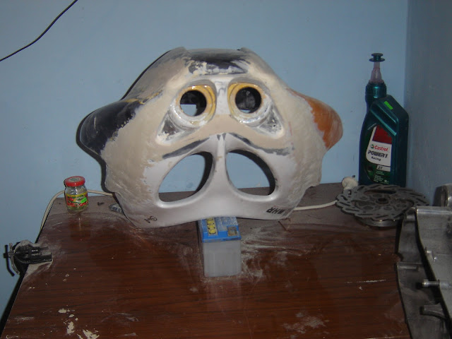

No ładnie ładnie.Teraz tylko porządnie wzmocnic matą szklaną i to porządnie nawet od drugiej strony.I nie używaj szpachli novola.Bo to beton i masa dziurek w szpachli.Jak już to Gold cara,4CR.
Post: 27 sty 2010, 12:18
Rejestracja: 12 gru 2009, 23:56
Posty: 30
90% forum używa/używało novola przy customach i jakoś nikt nigdy nie stękał
ot redus pro evo customizer jedyny wyjątek :lol:

Nadkole nawet ładne, choć dużo osób takie same robi.
TFD, Redus mówi prawdę. Jak nie wierzysz to zapraszam do mojego nrg, są tam zdjęcia nadkola na której były mikro dziurki w szpachli, nie dało sie ich wyrównać ani zaszpachlować, tylko szpachla natryskowa dała rade.

Nadkole fajne tylko szkoda, że wiele już jest podobnych :)
Redus23 pisze:
Prawda, prawda.. U mnie jest to samo...

Redus23 pisze:
Popieram, mi się robią czasami takie dziurki jest to bardzo denerwujące.
TFD pisze:
Co myślisz, że tylko przy customach robią się takie dziurki :?: :roll:
Wielu osobom tak się robi tylko nikt o tym nie mówi bo nie ma po co. :/

nom moze duzo lludzi juz robi takie nadkole ale ja sie wzoruje na moim bylym roxie ktorego kupilem od marka193 :D a nie patrze na innych :P roxa robie pod siebie i tak jak mi sie podoba :mrgreen: .

Rox fajny, ale ten zadupek pierwszy był naprawde fajny.
Ja polecam(i używam) szpachli Nigrin

Po pierwsze to novol jest ciężki w obróbce ,twardy jak beton.Nie uważam sie za jakiegos bój wie kogo ale tylko podpowiadam grzecznie koledze.Zrobiłem już masee czach,dup i innych dupereli w roxie więc szpachel novola już przerobiłem kilogramami..Przy takim jest więcej roboty i nerwów przez te dziurki oraz kieszenie powietrzne.radził bym ci kupic szpachel jak na pierwsze warstwy taki zwykły a na wykończenie drobno ziarnisty.Niestety z dziureczkami trzeba sobie poradzic.Im lepszy szpachel tym mniej dziurek.

No to tak tył zostal juz poszpachlowany i tylko go do konca wyszlifować i bedzie git :D
i mysle ze w tym tyg co bedzie oddam plastiki do malowania na 90% bedzie to czarna perła a srodek zostaje pomaranczowy taki jak jest :twisted:

Jeszcze czeka cie sporo roboty z tym tyłem.Szlifujesz ręcznie jeżeli tak to przyda ci się kawałek małej deseczki,wtedy masz pewnośc,że szpachel będzie równy.Na końcowych etapach lekko przemaluj spreyem szpachle żeby były kropki w ten sposób będziesz widział czy równo je przecierasz.i pamiętaj o dziurkach w szpachli najlepiej postaraj sie je wszystkie przytkac bo czasem podkład tego wszystkiego nie przykryje.

Najlepszy sposób na te małe dziurki w szpachli to dodać trochę żywicy... Szpachla robi się gładka, bez dziurek. Sam tak robię i jest git.

popieram Redus23, mowi prawde najgorszy jest novol i troton
najlepzy goldcar jak dla mnie nie trudny w obróbce i nie twardy jak te wyzej

Setki roxów ma taką dupcie, a ty sapiesz do niego ?? Mogę się założyć ze twój maximus ma większość rzeczy ściągniętych z innych projektów.
Tył nabrał kształtu.. Nie spiesz się, a wyjdzie Ci ładnie :)
Edit:
Zmatowałeś plastiki przed nakładaniem maty ?? Słabo tu widać.
