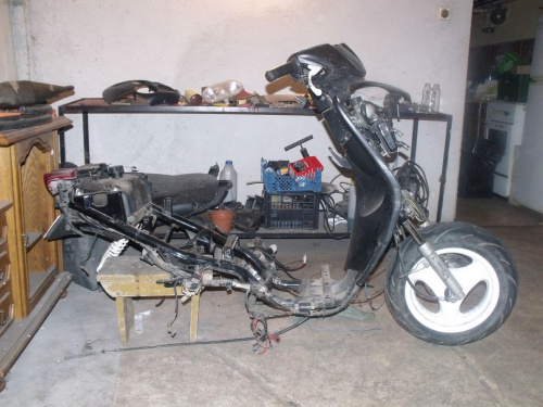

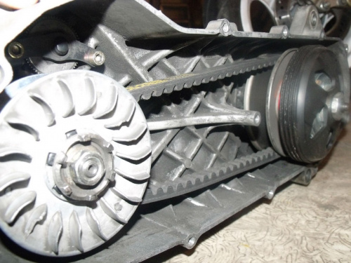

Witam wszystkich forumowiczów ! Przedstawiam wam moje "oczko w głowie" jakim jest Yamaha Neo's. Skuter ten jest z roku 2001. Zakupiłem go za okazyjną kwotę 1500zł od kuzyna. Skuter był serwisowany, cały na serii. Na początku zadowalające było to 70km/h na serii ale z biegiem czasu mnie to znudziło. Zaczęły się modyfikacje. Na pierwszy odstrzał poszedł cylinder. Założyłem wtedy cylinder Motofroce Sport 70ccm i wydech Stage6 R1200. Osiągi w granicach 90km/h przy dobrym przyśpieszeniu. Potem przyszedł czas na wariator : Stae6 Sport Pro. Dla mnie to "król" wśród wariatorów. Po kolejnej regulacji osiągi powiększyły się o te 5km/h. Następnie przyszedł czas na gaźnik Tec Racing 17,5mm. Jestem z niego zadowolony, ale różnicy nie odczułem, może delikatnie w chodzeniu. Po około 1000km MF się zatarł. Oddałem go do szlifu i kupiłem nowy tłok Malossi 47,40mm. Trochę na tym pojeździłem ale zdecydowałem się na Stage6 Streetrace 70ccm i sprzęgło Hebo R. Docieranie około 600km i pełna. V-max około 100km/h. Przyszedł czas na wymianę wału na MF EVO 12mm. Kupiłem go w miarę tanio bo dałem mój seryjny wał i 150zł. Niestety do tego wału nie pasowało łożysko redukcyjne gdyż łożysko ma d.17mm a wał d.16mm. Ślusarz wykonał i taką panewkę, nie pamiętam wymiarów i na to przyszło łożysko. Były delikatne luzy, ale myślałem że trochę pojeżdżę. Niestety, nim dojechałem do domu łożysko igiełkowe się rozsypało. Jedna wielka kreska na cylindrze i wżery na tłoku i głowicy. Cylinder miał około 2 tyś km. Gdyby nie mój błąd przejechałbym jeszcze na nim sporo km.
Nadszedł koniec sezonu skuterowego. Nowe plany, nowe inspiracje. Pomyślałem sobie : a może LC ? Czemu nie ? :D I tak się zaczęło. Zakupiłem pompę wody z pinami od roxa za 100zł i chłodnice z wiatraczkiem od Piaggio NRG. Dorobiłem własny stelażyk i wszystko ładnie pasuje. Pare dni temu dostałem paczkę od pana Mielocha z dzwonem Tec CNC R, szczękami i jakimiś duperelami ;). Aktualnie czekam za cylindrem Stage6 Racing 70ccm (używka). W międzyczasie wycinam wloty w przedniej czaszy i w kokpicie :D
Skuter malowany był na czarny mat a felgi na biało. W międzyczasie czeka mnie renowacja wydechu i polerka lub malowanie przekładni. Fotki z prac w najbliższym czasie dodam. Pozdro !

No opis ładny;) Dał ci coś ten wiatraczek na chłodnicy ? Wpadnij do mojej apki. ;)

No to jak wygląda to na razie nie wiadomo, bo są fotki rozebranego :P Fajnie, że robisz go na lc. Osiągi lepsze, poza tym więcej opcji "tuningu" :wink:
PS. Obróć chłodnice wiatraczkiem do tyłu, bo teraz jeżeli byś jeździł to powietrze uderza w wiatraczek i się od niego odbija i nie wszystko wpada w chłodnicę. Gdy jest za, wszystko jest git, a gdy włączysz wiatraczek "zasysa" on zimne powietrze, które przechodzi przez chłodnicę. zalecam ją obrócić, bo możesz mieć minimalne większe temperatury :wink:

Boberko, O, coś nowego :D Dzięki za podpowiedź. Będę myślał, ale ten wiatraczek jest tylko i wyłącznie po to żebym jak będę stał w korku czy coś żeby dmuchał.
Boberko pisze:
A co ty na to żeby dać za chłodnice, ale nie żeby zasysało ale wdmuchiwało powietrze w tą chłodnicę ?

mikoxdxdxd pisze:
Boberko napisał/a:
Ale skąd on by brał te zimne powietrze stojąc w korku? jak za nim jest plastik ,który byłby ciepły po ogrzaniu go przez chłodnice :wink: Lepiej zrobić "zasysanie" wtedy z zewnątrz przez wlot i chłodnice zasysie powietrze i git :P

Boberko, Moje miasto nie jest jakimś zakorkowanym nie wiem jak... więc nie wiem czy nie wywalę tego wiatraczka.

chłodnice masz za blisko tunelu, będzie ci się grzał. Musisz albo wywiercić otwory w tunelu, albo dać chłodnice bliżej czachy :mrgreen:

Przemko, będą wloty w plastiku przed nogami typu znaczek hebo ;)
