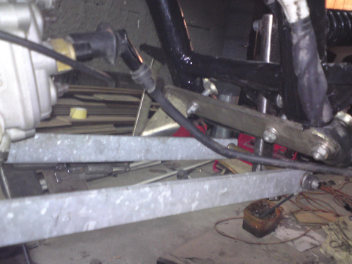

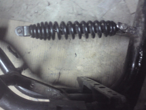

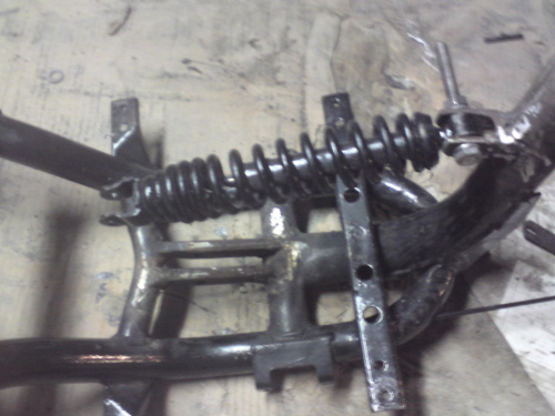

Dawno nic nie pisałem wiec pokaże wam co zrobiłem parę dni temu.
1. W 90% zrobiony amor centralny.
2. Przymiarka subframe.
Myślę, że jutro dalszy ciąg prac i włożenie silnika.

Trochę głupio bo ten amor będzie tak wystawał. :P
Post: 03 cze 2010, 21:56
Posty: 344
Lokalizacja: Poznań
Punio, Będzie ładnie wpasowany w plastiki i pomalowany.

Jak już ci mówiłem na moje oko to mocowanie nie wygląda za dobrze,a już w ogóle zwracając uwagę na fotke nr.2
Nie wiem no zrób coś z tym bo będzie lipa jak wpadniesz w dziurę a to się urwie..

Ja bym do tego mocowania dołozył jeszcze po płaskowniczku z góry i z dołu. Troche chamsko by wyglądało ale pewność byś miał większą.
Post: 04 cze 2010, 11:43
Posty: 344
Lokalizacja: Poznań
FLYP001, Jak z góry i z dołu?? Ty wiesz na jakiej zasadzie to ma działać?
Post: 04 cze 2010, 13:41
Posty: 1244
Lokalizacja: Tarnów
Chodzi mi o to co przyspawałeś w przedniej części, zeby to wzmocnić. Tam co masz taką długą śrube.
Post: 04 cze 2010, 16:10
Posty: 344
Lokalizacja: Poznań
FLYP001, To co tam przyspawałem to to jest przedłużka amora z uciętym kawałkiem. :D
Post: 04 cze 2010, 17:33
Posty: 1244
Lokalizacja: Tarnów
To tymbardziej to wzmocnij bo jak pie******* to nie będzie ciekawie.
Post: 04 cze 2010, 17:48
Posty: 344
Lokalizacja: Poznań
FLYP001, Oto się nie martw. Wytrzyma ze spokojem.

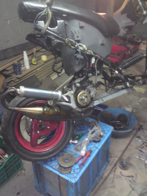

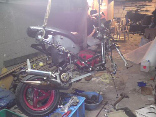

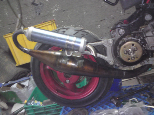

Post: 12 cze 2010, 20:01
Posty: 344
Lokalizacja: Poznań
Up "!!"
A więc czas na up'a jakim jest silnik w ramie.
Piasta już przyszła więc mogłem włożyć silnik. Niestety nie ma odpalenia z powodu braku gaźnika.
FOTY!
(sorry za bałagan w garażu, ale jak skończę projekt to posprzątam xD)
Myślę, że na dniach będzie gaźnik stage6 R/T mikuni TM 24mm. Co o nim sądzicie?
