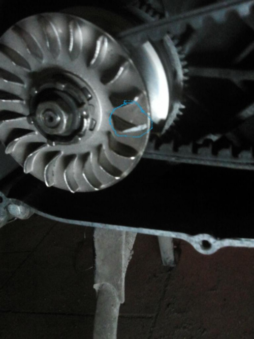

Nie wiem czy dobry dział, jeśli nie to proszę o przeniesienie. Chciałem zdjąć przeciwtalerz lecz nie mam specjalnego klucza i po obejrzeniu filmiku chciałem zrobić to bez tego klucza a oto efekty (zaznaczone na niebiesko) :
I tu moje pytanie czy można tak jeździć i nie spadną osiągi ani nic takiego?

Ułamałes zeberko :) skad ja to znam. :) jesli tylko sie zeberko ukruszylo to mozesz jezdzic nic sie nie stanie. Jedynie ciut slabsze chlodzenie bedziesz mial i tyle :)
No pewnie z 1°C bedzie mial wiecej w przekladni :)

To mnie uspokoiłeś bo nie za bardzo chciałbym kupować nowy bo teraz dużo kasy idzie na skuter i jeszcze z takiej głupoty żeby kupować to to byłaby lipa :P Dzięki za pomoc :twisted:

Też tak miałem kiedyś.
Nawet 2 chyba były lekko oderwane.
Poprzedni właściciel chyba się też do tego przymierzał :)
Jeździłem tak ponad rok i nic się nie działo.

kpw1998, Nic się nie stało, będzie tak jak było. :)
damiano2309, Przez takie coś chłodzenie ma spaść? Prosze Cię...
