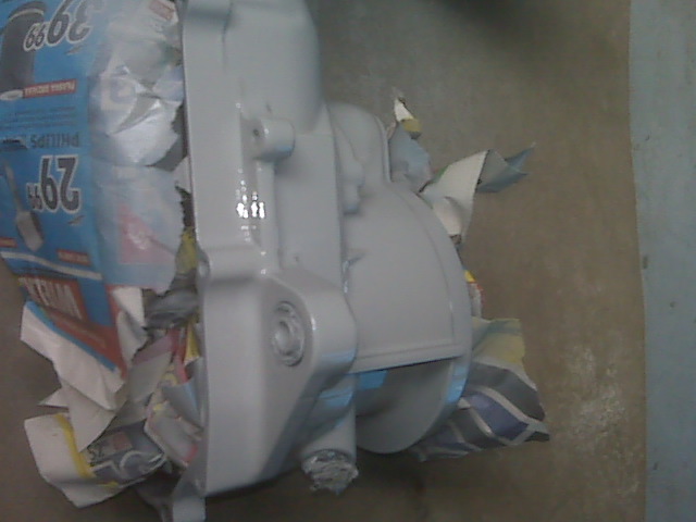

Panowie Pomalowałem już plastiki itp podkładem ale wiadomo są lekkie zacieki na karterach :/ jakim papierkiem je wyrównać ? Doradźcie coś !

Papier 2500 i Woda

kondzio727, coo? takim papierem poleruje się lakier...
Traczu, Możesz to wyrównać nawet papierkiem 360 wodnym w zależności jaki to podkład ile warstw czy ze spraya czy kładziony pistoletem na wszelki wypadek zrób to 600. ;)

kondzio727, człowieku za duży ten papier :D , nie poleruje lakieru :lol:
Ernesto2, Podkład w sprayu kładziony 2x , ogarnę to jutro papierkiem 600 :D
Jutro może bd kupował kiere bmx więc bd kosa !
Fotki z dzisiejszego malowania ... Oczywiście jakość powala na kolana , zdjęcia robione Sokowirówka :/ . Jutro lecą w czerwień !

Nooo elegansio teraz to prace pójdą do przodu i będzie koooosaaaaaaa :twisted: Tak jak Ci mówiłem zacieki papierkiem wodnym może być nawet 600 :D

papierek 600/800 wyrównasz zacieki i najlepiej od razu zmatowić podkład cały i na plastikach też :wink:

michall52, jutro wszystko zostanie ogarnięte i pomalowane :D , niestety plastiki bd malowane partiami :/
