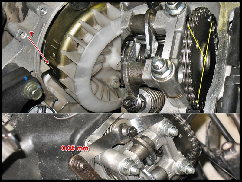

Siemka po wielu przeczytanych tematach nie jestem pewien jak ustawić rozrząd bo mi się przestawił więc tak:
1 odkręcam pokrywę zaworów.
2 odkręcam klawiaturę
3 po odkręceniu klawiatury wałek rozrządu będzie można trzymać w ręce
4 pilnuje aby łańcuszek nie z padł z zębatki w silniku a z wałka zdejmuję go i ponownie nakładam tak aby dwie kropki pokrywały się na krawędzi głowicy .
5 oczywiście magneto ustawiam na znak T równo z wypustkiem na karterze.
Napiszcie czy tak na pewno to się robi.

Tak jak piszesz. Dwa otwory na wałku muszą być równo z krawędzią głowicy. Nie zapomnij o napinaczu łańcucha.

Pamiętaj, że gdy dwa małe otworki masz równolegle z krawędzią cylindra, duży otworek MUSI być widoczny na górze a nie schowany w dole (zdjęcie po prawej)
