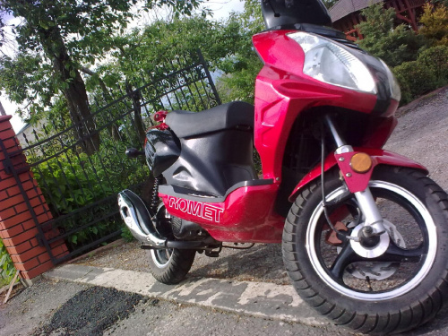

Witam, dzisiaj chcę przedstawić mojego Rometa 747 2T :lol:
Nie ukrywam że ten opis ma mi pomóc w sprzedaży Rometa :cool:
Wyprodukowano go w 2008 roku ale data pierwszej rejstracji to czerwic 2009. Posiada on chińską kopię silnika minarelli 2T Cały pierwszy sezon przejeździłem zablokowanym skuterem z prędkością 35km/h :ups:

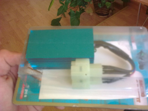

W sezonie 2010 został on tylko odblokowany (moduł zapłonowy) i osiągał prędkość licznikową 60km/h :P

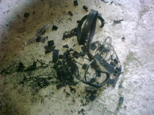

W 2011 roku postanowiłem go troszkę stuningować :D W kwietniu skuter otrzymał pasek Polini Race, któren po miesiącu porwał się na strzępy :roll: Przyczyną był rozwalony wariator...

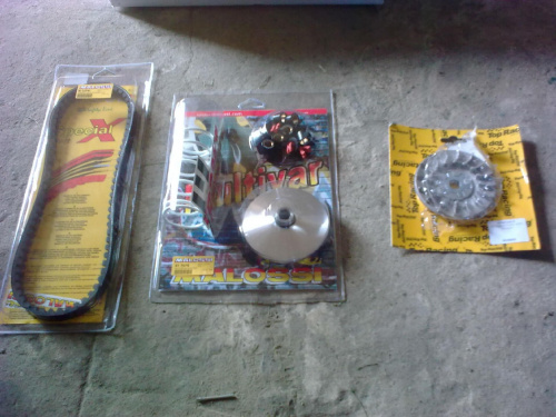

31 maja 2011 założyłem nowy wariator Malossi Multivar pasek Malossi X-special i wentylator wariatora Top Racing Dodatkowo wyregulowałem skuter, dostał dyszę 70, sprężynki sprzęgła Hebo zielone i sprężynę centralną Malossi białą
Po tym zabiegu skuter osiąga równiutkie 80km/h na prostej (mierzone GPS) i ma naprawdę dobre przyspieszenie
Aktualnie skuter zimuje z przebiegiem 5000km

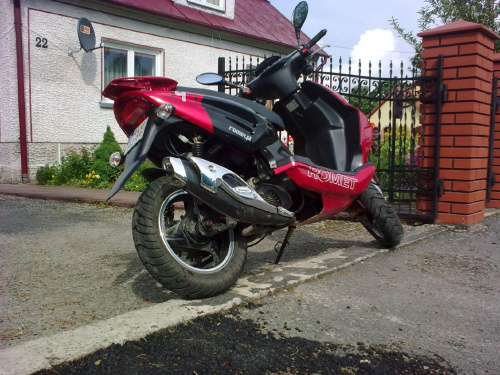

po pierwsze wywal błotnik tył bo paskudnie wygląda. Poza tym romet fajny : :cool:
zgadzam się i tłumik przede wszystkim jako pierwszy :D

Tak to ładny Romecik tylko tu ten wydech mi nie podchodzi :) ale wszystko inne ok :)
