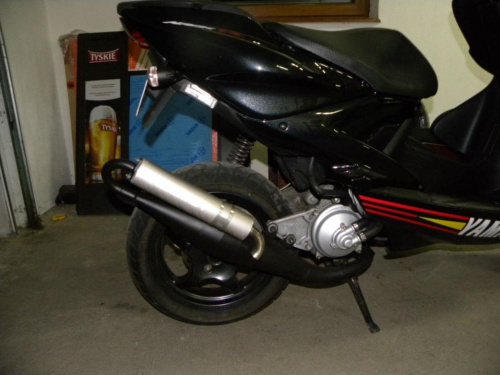

Kupiłem dzisiaj Roxa 2008r wygląd igiełka. Ale dręczy mnie coś ma wydech bidalota i jak jadę to niby jedzie te 80 90 na zimnym. Po chwili robi się ciepły i już nie chce jechac. Jak zgaśnie po chwili to nie chce odpalic dopiero tak po 2 minutach odpali i musze jechac tak 25km/h bo jak dam więcej to odrazu robi się ciepły i przerywa. Takie coś robi jade tam z 50 i nagle buu jedzie buu jedzie... Świeca jest nowa ale nie wiem jaka może zła. Może regulacja, nie wiem jaki tam jest gaźnik ;/ Możliwe, że 12,5mm byłby za mały z tym wydechem i temu przerywa?
Dodaje zdj wydechu. Flesz zamazał napis
Pomocy

Po 1 primo nie katuj biedactwa na zimnym silniku :)
Wątpliwe jest to żeby to była wina świecy ale jak możesz skombinować na chwile inna to możesz sprawdzić
A, i jeszcze link popraw :)

gaznik regulacja.

Nie wiem, a nie będzie to może wina gaźnika, że za mały bo on się grzeje. Gdyby był do regulacji to by gasł, a wolne trzyma.

zależy jaki masz tam cylinder założony jeśli 70 to 12 może nie wyrabiać i przez to się grzeje

kumpel miał zle załozona uszczelke pod cylindrem i tez mu sie mega grzał

weźcie wszyscy wyjdźcie... Tomasz/Pyle/ThePanKot mają rację reszta klepie głupoty. po 1 nie ma gaźnika 12.5 tzn. nie widzialem takiego do minarelli, weź zamontuj gaźnik 17.5 wyreguluj i będzie latać ;) PS: Dobry zakup

Wyczyść gaźnik bo na zimnym jedziesz na ssaniu tak myślę i dostaje więcej paliwa a czyszczenie i regulacja nie zaszkodzi

j/w wyczyść gaźnik posprawdzaj czy linki się nie haczą. Sprawdź jaka dysza
