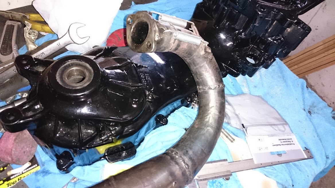

Między czasie przyszła paczka z gambitem 0,3mm bo tłok uderzał dość mocno o głowicę trzeba było dwie uszczelki wyciąć czyli 0,6mm, nie kupiłem nowych bo pata i kartery po porcie i te ścianki boczne są jak żylety i takich bym nie dostał :)
Tak o 21 naszło mnie o złożenie tego co mam więc:
Cylinder usiał już na gotowca jak i wydech :). Wybiłem uszczelkę pod przekładnie i złożyłem przełożenia (póki co seria 13 obr dzwona) tak pomyślałem ze to od razu wyjme z pudełeczka mój zestawik 112mm R/T i korek mhr. Tył prezentuje się zacnie :). Muszę kupić tylko centralke pasek i przeciwtalerz :)
W najbliższym czasie wleci duzoooo upów między innymi lagi,hamulce,felgi od nrg powera bo chcę żeby juz to stało na kołach.
