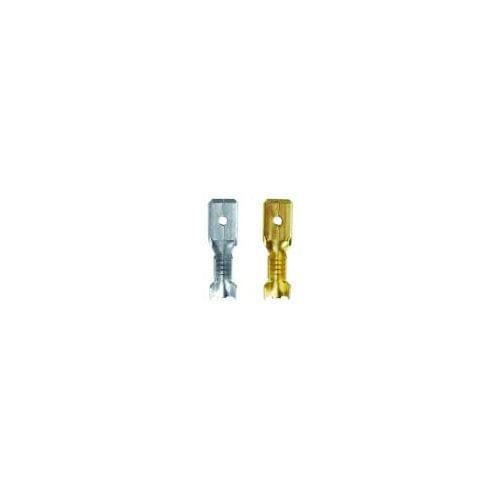

Tak, tak mniej więcej tak widziałem tą całą naprawę. Mógłbyś mniej więcej pokazać jak to wygląda, żebym wpadł do jakiegoś elektrycznego i wiedział czego szukać bo z internetu to raczej szkoda zamawiać.

Czyli rozumiem, że końcówkę kabla obrać plastiku, druciki wsadzić w tą końcówkę, zacisnąć i z drugiej strony podpiąć do czujnika? Kurcze tylko ten przewodzik jest bardzo cieniutki i ciężko będzie przyłapać te kable do tej końcówki.
Post: 12 gru 2011, 20:17
Ale końcówki są różnej wielkości tylko musisz ten "czepek" kupić taki żeby dało rade nasunąć na czujnik a poza tym jak to mocno kombinerkami zaciśniesz to nie powinno wypaść :)
