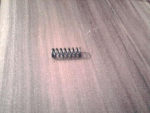

rozpołowiłem silnik i mam taki problem że wypadła mi jakaś sprężynka i nie wiem gdzie powinna być. przeglądałem serwisówke i jej nigdzie nie widziałem Obrazek

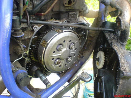

masz tutaj pod tymi srubkami te spręzynkiObrazek
Ostatnio zmieniony 05 gru 2010, 14:05 przez Makaron, łącznie zmieniany 2 razy
Post: 05 gru 2010, 17:04
Posty: 2282
Lokalizacja: Gostyń
Nie. jak rozkręcałem sprzęgło to odkładałem gdzie indziej te sprężynki więc ona na pewno jest ze skrzyni

Ta sprężynka powinna być pod programatorem czyli tym http://www.redcarautoczesci.pl/media/pr ... MlkitU.jpg
W karterze pod programatorem powinien być otwór w który jest wepchana tulejka , w tą tulejkę wkładasz sprężynę a na nią kładziesz śrut
-- 28 lip 2014, o 11:21 --
numer:
23- śrut
22- tulejka
21- śprężyna
