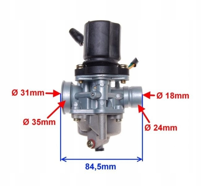

Chciałem to naprawić sam, czyli: wymieniłem zawór membranowy przy dolocie mieszanki, wymieniłem filtr paliwa, wymieniłem cały gaźnik na nowy, sprawdziłem drożność przewodów, zawór membranowy pod bakiem też działa (jak zasysam powietrze, to leci paliwo). I po tych zabiegach skuter nie wchodził na wysokie obroty - szarpał, kaszlał i prędkość max 20-25 km/h. Bardzo reagował na ruch manetką gazu. Czasem udało się rozpędzić do 50km/h przy zmyślnym delikatnym ruchu gazem, ale potem po chwili zwalniał do 20 km/h. - Nadmienię, że palił bez najmniejszego problemu gorący jak i zimny.
Gaźnik o takich wymiarach, z dyszą 75 link
Wsadziłem z powrotem stary gaźnik, wyregulowałem go jak tylko się dało i efekt dużo lepszy, rozpędza się tyle, ile może, czyli max 60km/h, silnik działa ciszej niż przed wszystkimi zmianami. Lecz wrócił efekt braku zapłonu na gorącym silniku plus problem ze startem z miejsca, trzeba się trochę pomęczyć by ruszył i trochę dusi się na wysokich obrotach. Dodatkowo i tu również bardzo reaguje na gaz, przy delikatnym ruchu w miarę normalnie jedzie, jak dam na max to dusi się.

Dyszę zwiększ, sprawdź na 70 i 75. Sam wchodzi na postoju bo pewnie ssanie się załącza. Jeśli obroty falują to wkręć śrube mieszanki o np. pół obrotu. Popatrz też na szczelność połączeń, komporę pływakową czy nie sączy się paliwo.

Czyli dysza 75 w nowym gaźniku jest ok? Myślałem, że może być za duża, dlatego tak wolno jechał.
Czy przy takiej dyszy trzeba coś grzebać przy blokadach filtru powietrza? Czytałem, że jest tam jakaś rurka do wyjęcia. Może lepiej dać stozek? Dostałem w pakiecie razem z gaźnikiem to mogę spróbować dać.

Cały czas zastanawiam się, czy dysza 75 i gardziel gaźnika 18 to zbyt wiele dla standardowego cylindra 50ccm. Kupiłem taki z myślą, by nie kupować dwa razy. Mam w planach wymienić cylinder na 70/80ccm.

W starym gaźniku jest dysza 60 a w nowym 75 i gardziel też jest dużo większa. Może faktycznie nie nadaje się pod serię 50ccm. Jutro wystawę z powrotem stary gaźnik i w tygodniu oddam skuter do serwisu.
