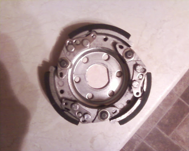

Witam dzisiaj okazyjnie kupiłem sprzęgło Hebo naprawde za grosze chłopakom chciało sie pic hehehe okładziny maja grubość 6mm tylko na jaki dzwon jest to sprzęgło bo zabardzo niewiem jak to sprawdzic,i czy bedzie pasowac do keeway

zmierz srednice od okładziny do okładziny

od okładziny do okładziny ma 107,1mm

To kup dzwon na taki rozmiar, 107mm.

najlepiej weź swoje sprzęgło i porównaj

ten dzwon będzie dobry

Tak, będzie dobry.

będzie dobry ale lepiej dołożyć i kupić jakiś Stage6 ;]

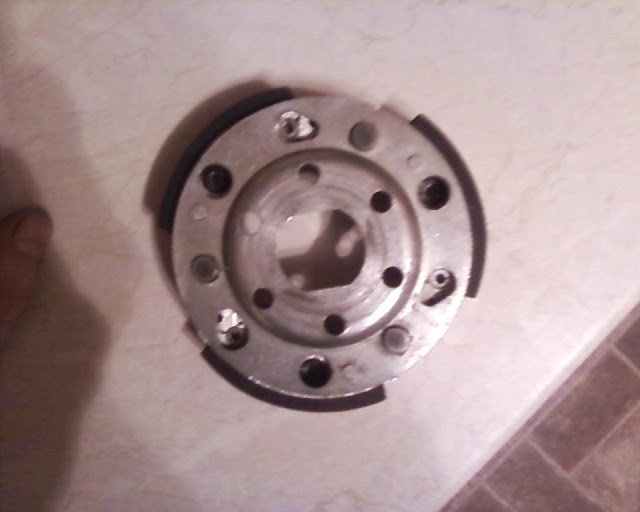

Budowa jest ta sama tylko maja okładziny mocniejsze prawda,a zwykłe sprężynki hebo niebieskie będą pasowac.Bo pisałem z kumplem i powiedział ze nie mógł tego sprzęgła wyregulować miał duzego muła na starcie ale czy to prawda

Spróbujcie ze sprężynkami pokombinować np. 30% Hebo. Wersja R ma dosyć mocne okładziny i bezstresowo pojeździsz dłużej.

Tak. To są średnie sprężynki i moim zdaniem będa dobre, a jak nie to dasz twardsze.

rozkreciłem to stare swoje sprzęgło i powiem wam że mam tam sprężynki hebo niebieskie i one sa tam bardzo naciągnięte a jak założe je do tego sprzegła hebo to bardzo lekko wchodzą tak ma byc?????
Czy sprężynki hebo są znormalizowane czy one różnia sie między sobą podaje przykład
