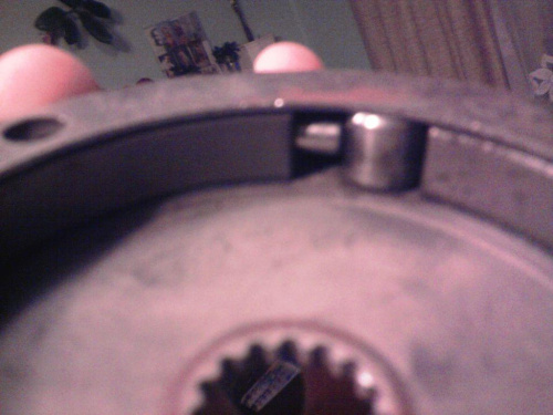

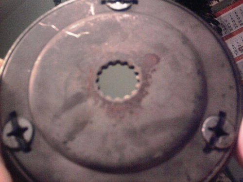

Coś mi brzęczało i doradzili mi, że to może być sprzęgło rozrusznika. Rozbierając zobaczyłem, że wyskoczyła mi ta jedna kulka metalowa z trzech i ją wsadziłem i było dobrze, ale jak założyłem to już przestał kręcić. Daje foty

Właśnie na dwóch nie powinno kręcić..
Masz komplet ? Sprężynki, plastikowe prowadzenia i wałki ? ?

Jak zdejmę, to kręci ta zębatka, a jak założę to nie :/. O jakie części ci chodzi? Dzień wcześniej jeszcze kręcił

Zakładaj komplet i nie patrz co robi zębatka tylko rozrusznik, po naciśnieciu przycisku Start".
ziomalyo pisze:
W sprzęgle są te twoje kulki i sprężynki oraz plasticzki takie

tak wszystko jest, jak ta jedna kulka wypadła to sprężyna słabo trzymała i dlatego. Teraz zrobiłem poruszałem trochę tą sprężyną i działa, już kulka nie wypada. Po włożeniu brzmi, tak jakby akumulator był słaby, a właśnie kupiłem nowy^^
