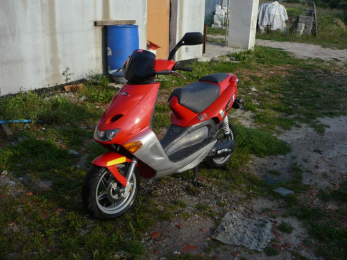

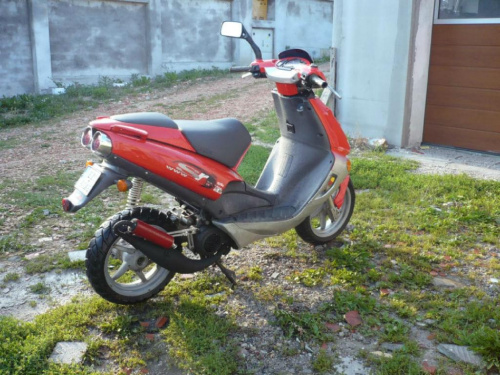

Witam chciałem przedstawić moją SR. Aprilie kupiłem jako całkowicie seryjny skuter który jechał 70km/h, zmieniłem wydech na sportowy, i zaczęła się sypać, wymieniłem sprzęgło, dzwon, pasek wszystko seryjne, po roku jazdy seryjnym skuterem zacząłem się bawić w tuning, i tak wygląda mój pierwszy project :)
Projekt rozpoczęty cylinder na dotarciu, a już pewne zmiany się szykują co do reszty setupu...
Na razie pakuje całą gotówkę w mechanikę ;]
I o to efekty Setup:
Stage6 Streetrace - Jeszcze docierany 200km :)
Doppler Sport - Sprzedany chwilo SR stoi, i czeka na coś nowego ;]
Tec Racing Evo
Polini Speed Bell
Polini Race
17,5 Dellorto
Hebo NG
Przeciwtalerz Polini
Króciec ssący 21mm
Łożysko Motorforce
Centralka Hebo +60%
Sprężynki Hebo Niebieskie
Rolki Malossi
Z optycznych rzeczy to:
Przedłużka IGM 25mm
W perspektywach mam dość sporą zmianę optyczną SR, ale to dopiero na wiosnę :)
Na chwilę obecną SR wygląda tak :)
