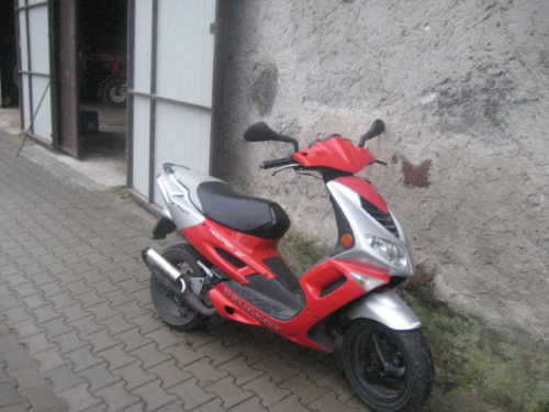

jak wkręcic tą śrubę co na zdjęciu przy tym trójkącie od wydechu jest najniżej? A czy to jest możliwe że przez nią tłumik mocno mi się poluzował od cylindra w czasie jazdy?
tam widac na tym 2 zdjęciu nawet tą dziurę gdzie śrubki nie ma

To pewnie podobnie jest jak w zx. musisz odrecic przy kolektorze i ta na gorze srube. najpierw krecasz ta u dolu a potem juz latwo idzie ;)

a czy jest możliwe że jak ta śruba nie jest przykręcona to dlatego tłumik mi się poluzował?

mozliwe ;) ja tak przy zx mialem jak ona mi sie poluzowala to caly wydech i wtedy on przy kolanku od wstrzasow pekal
