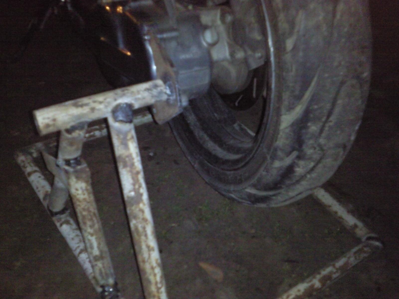

Dokładnie , niech ktoś kto zrobił sobie stojak opisał jak to zrobić krok po kroku i na co szczególnie zwracać uwagę . Ja zrobiłem , ale z za cienkich rurek i konstrukcja jest niestabilna a mocowanie było taki ,że rurkę nasuwało się na przedłużoną śrubę od amortyzatora . Ale mam lepsze rozwiązanie :

MHR, jaka grubosc blachy dales na ten uchwyt co sie przykreca do dekla?? bo mi sie to jakos chwieje.. i jest nie zabradzi stabilne

No Panwie , dzisiaj skończyłem stojak i mocowanie . Skuter stoi na nim prawidłowo :D . Nic trudnego , wystarczy pospawać kilka rurek i wywiercić kilka otworów ; ) . Jutro zaprezentuje wszystko na foto , na razie nie pomalowany itp . ale powinien dojść do ładu .

szybkikoks, jaka grubosc blaczy dales do uchwytu do przekladni?? ze to jest stabilne ?

Ok 3mm . Rurki z których jest zrobiony mają ok 1,5 -2 mm . Lepiej zrobic z grubszych rurek i mieć spokój a nie z cienkich na których może być nie stabilny .

szybkikoks, a tan bolec jaka ma srednice? i jak jest on przymocowany do blachy?

Średnicy ci dokładnej nie podam , bo nie wiem :D . On ma wchodzić na styk w rurkę może mieć minimalne luzy ok 1 mm , jak będą większe to albo trzpień musi być dłuższy , albo nie bd stało w pionie tylko będzie się przechylać . w blasze do mocowania wywierciłem otwór o średnicy mniej więcej tego trzpienia po czym go przyspawałem .

szybkikoks, a moglbys zmierzyc srednice tego trzpienia?

Obrazek foto , ale kiepskiej jakości :/ . hmm Trzpień ma ok 1,5 cm średnicy . Średnica mojego ( trzpienia ) raczej Ci się nie przyda bo możesz mieć inne rurki czy tego trzpienia itp . Na razie wygląda jak wygląda , jutro go ogarnę i zrobię lepsze foto . Koło skutera wisi w powietrzu ok 5 cm.

szybkikoks, tzn o trzpien pytam bo myslalem e moze tego jest wina ze mi sie to troche wozi na boki, nie jest za bardzo stabilne.. ;/

Mój jest w uj długi , prawie taki jak ta rurka w którą wchodzi xd . Muszę go troch e przyciąć , ale i tam nie bd jeździł z mocowaniem .
