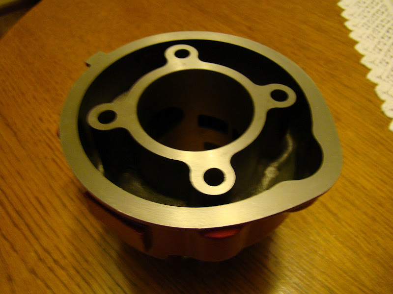

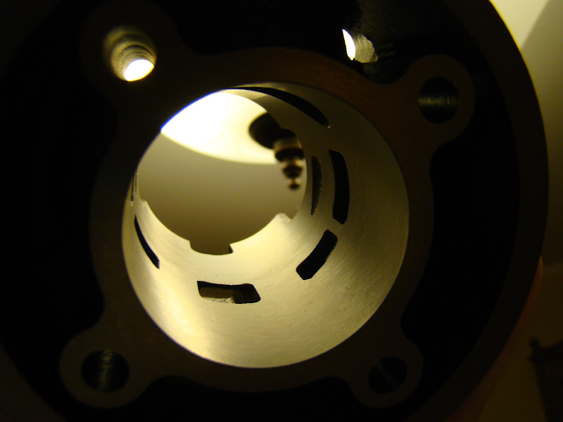

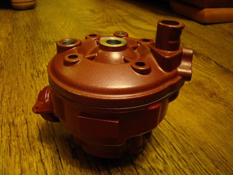

Przyszła mała różowa 90-tka :D
Wykonanie wydaje się nawet dobre. Jedyne co mnie rozśmieszyło to uszczelka pod cylinder wycięta z KARTONU !!!
Dlatego zamówiłem uszczelki od Polini 80 od Mielocha :D
Cylek założe w następny weekend, o ile śniegu nie będzie :D
Jak narazie setup to :
- Cylinder CHINA Power 90
- Dellorto 16mm
- Tarcze sprzęgła NHC
- Układ wydechowy Conti CHR
Macie foty :D
Ona jest tekturowa jak w każdym cylindrze chyba że jest naprawdę z kartonu :lol: .
Cylek ten to jest kosa , miałem polecam lecz przy wysokich obrotach puchnie tłok i lubi stawać kolo (miałem tak 4 razy :D ) . Pozdro : )

z cylek jest całkiem nieźle będzie :D ,
tylko te uszczelki do bani, są uszczelki do top'a i pasują(bo w końcu ten cylek to prefebrykat :mrgreen: ) ,
u kolegi w tzr wstawiałem tłok od dt 80 LC tylko z podkładką pod cylem 2mm i nie było problemów,i na dwóch pierś. lepiej pracował :) a koszt tłoka to 40zl :P
