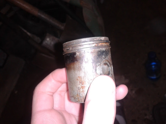

Znalazłem ostatnio tłoczek do Mina Vertical i jako, że brakuje mi tłoka, a ten to oryginalny tłok chciałem go założyć do boosterka.
Czy po wyczyszczeniu polata jeszcze? Tłok nie jest jakiś przytarty czy coś, został wyjęty z cylindra i porzucony w kąt.
Z największego syfu go wyczyściłem, teraz chciałem potraktować go lekko papierami wodnymi, żeby usunąć rdzę.
Czy nie warto już go ruszać? Bo powiem wam, że jakbym doprowadził go do stanu używalności to bym się cieszył zaoszczędzoną kasa, tylko też zależy ile on ma polatać.

Jak nie jest zaszczerbiony to wsadzaj takiego nawet nic nie poleruj byle by nie było gołej rdzy na żeby nie zatrzeć.

Polata tylko wyczyść i wymień pierścienie bo widać że olej już puszczały.

Boberko, papierami nie, lepiej go oczyść pastą ścierną do polerowania.
