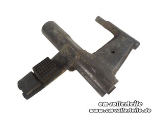

W gilerze to mocowanie (u Ciebie złote) ma tylko jedno ramie. Jak założysz takie to powinno być ok.
Tak myślę przynajmniej.

Tak jak napisał Trochim49, kup takie albo przerób tak aby lewe ramie było na zewnątrz uchwytu.
