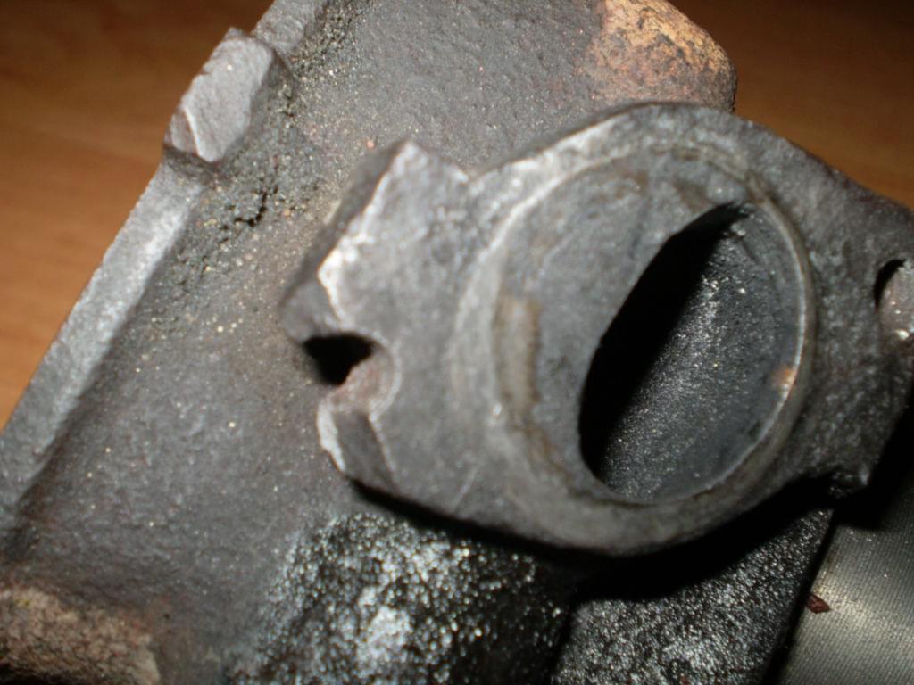

Trafiła mi się okazja kupna bardzo fajnego, mocnego cylka w bardzo okazyjnej cenie po znajomości !
Tylko w tym cylku jest jeden problem (dlatego sprzedający się go pozbywa), otóż ma on odłamany kawałek uchwytu od wydechu, zostało go podobno ok. 1/3...
Wszystko wygląda mniej więcej jak na zdjęciu poniżej (ten na fotce to całkiem inny cyl). :wink:
Myślałem o tym, aby do tego kawałka który został przyspawać starannie szpilke wydechu.
Jak myślicie wypali ? A może macie jakiś inny pomysł jak to zrobić żeby było git ?
Cylinder kusi, bo jest na prawde niezły, tylko ten uchwyt...
Z góry dzięki za pomoc koledzy ! :)

Jak prszypawasz tylko migomatem tą szpilkę to będzie i będzie :D

ifasimson, myślę że dobry pomysł z tym przyspawaniem, powinno być dobrze

Widzę że to dosyć częsty problem bo przy moim cylku też się ułamało w tym samym miejscu. Ja przyspawałem szpilkę i jest ok.

Było to już kilkanaście razy, najlepsze rozwiązanie- przyspawać szpilkę tak jak mówią wyżej.

Ja też miałem taki przypadek w swoim streetrace to gościu mi nadlał taki uchwyt i nagwintował za 70 zł .
