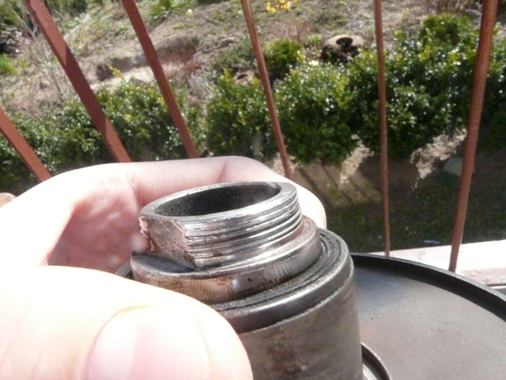

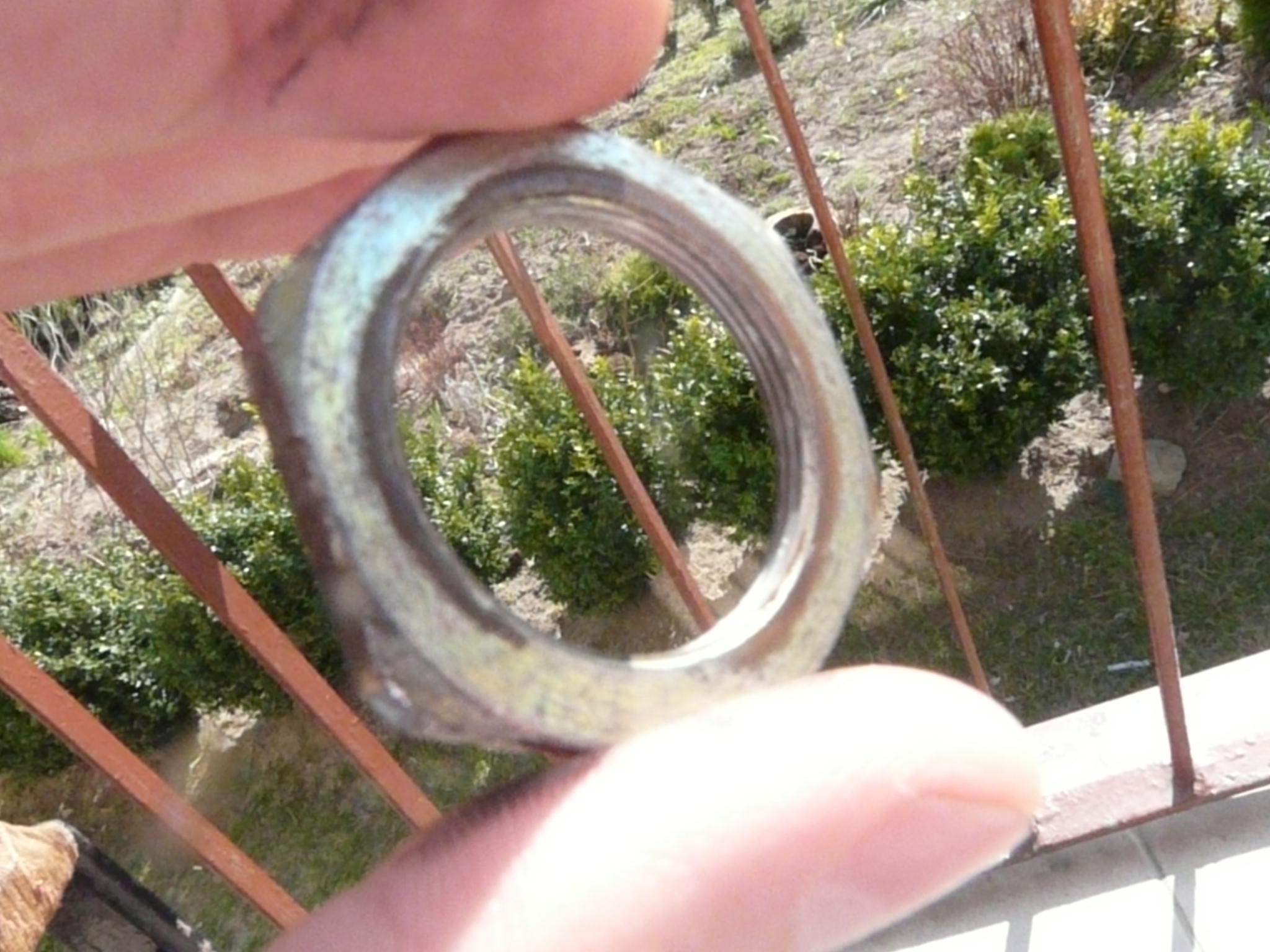

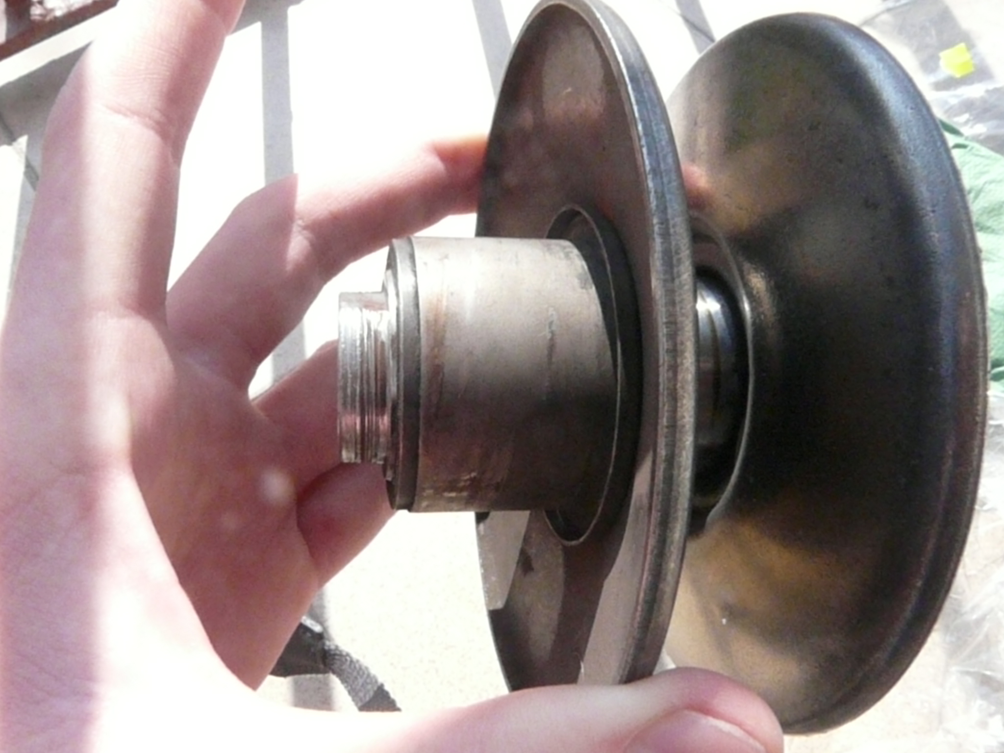

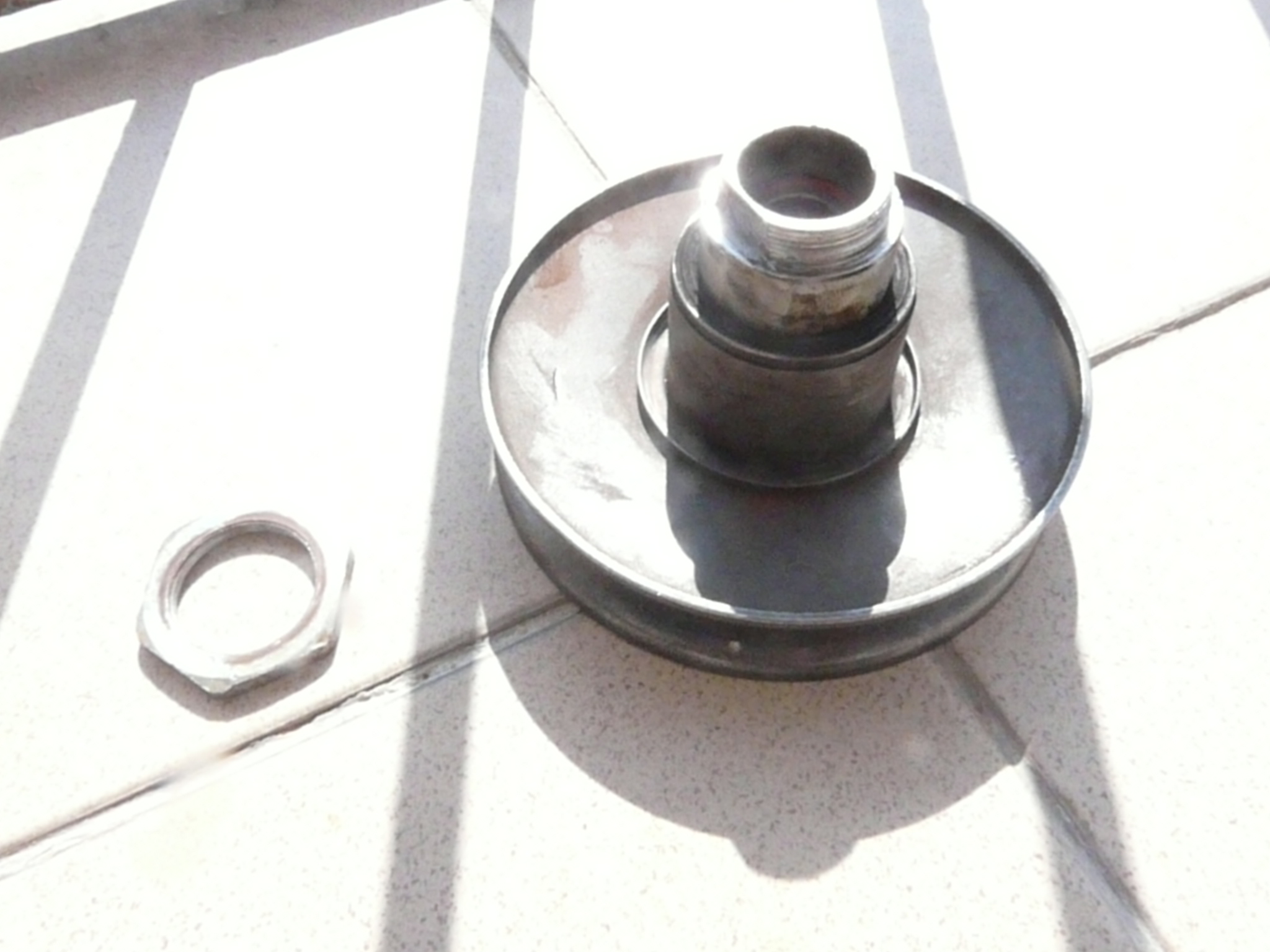

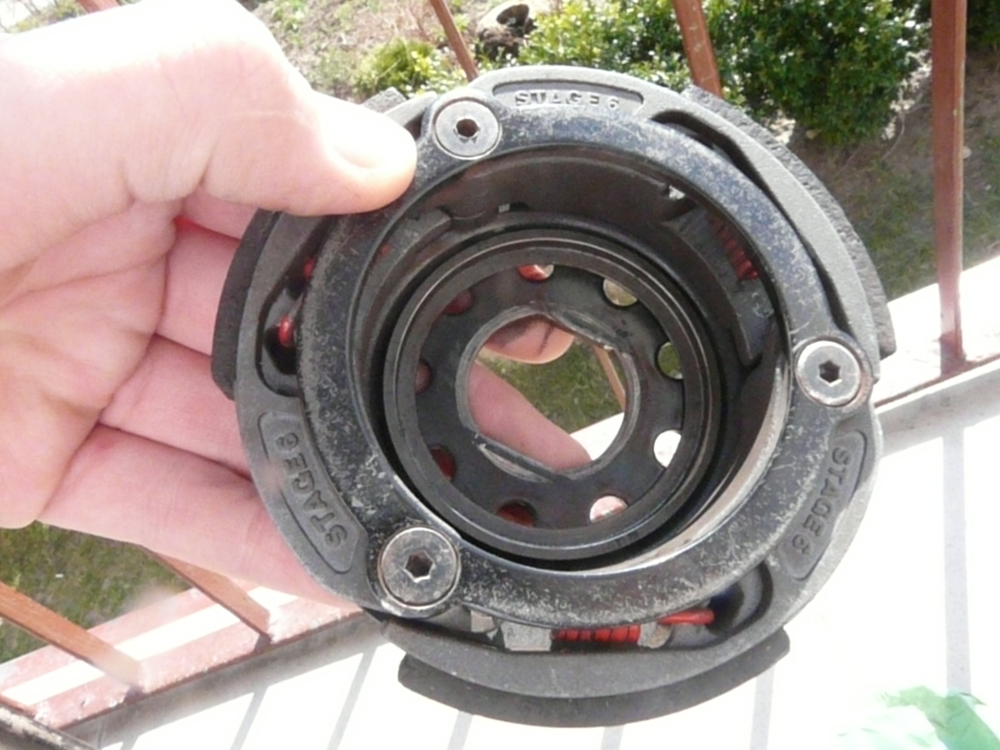

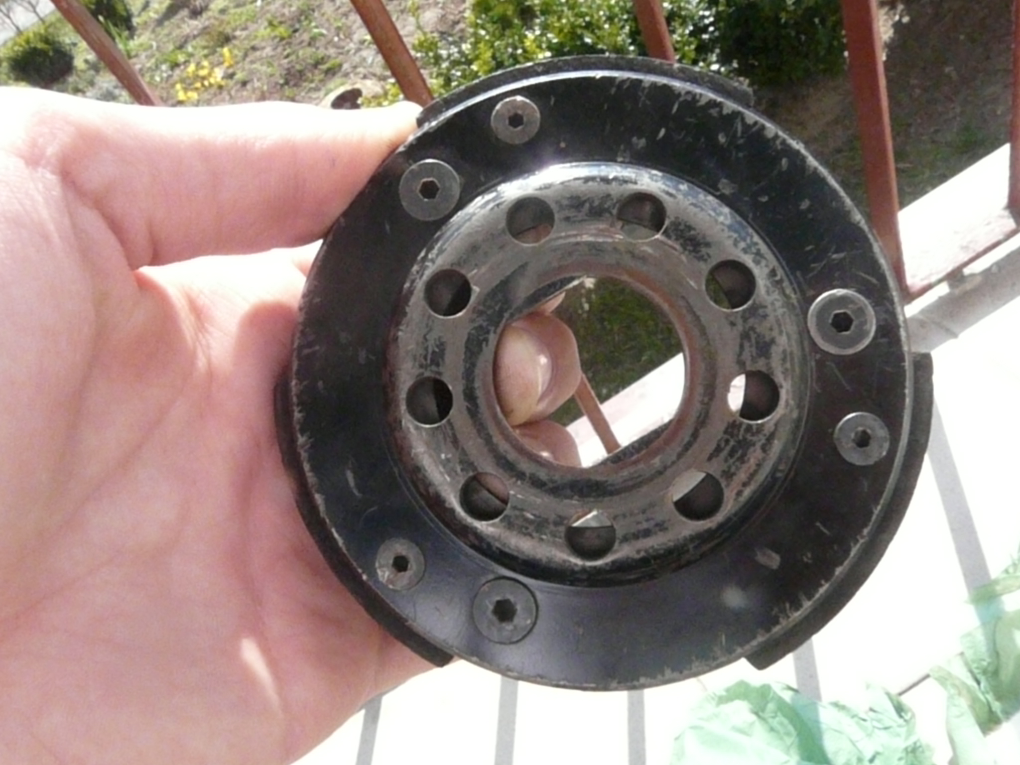

W moim skuterze Keeway F-act popsuł się korektor momentu obrotowego. Gwint został uszkodzony pewnie przez częste odkręcanie. Talerze się pokrzywiły pewnie przez imadło.
Chcę kupić nowy korektor momentu obrotowego w sklepach internetowych ich nie ma, a jak sa to bardzo drogie lub tanie i używane. Znalazłem jeden salon w którym można kupić korektor momentu obrotowego ale niestety w komplecie ze sprzęgłem, dzwonem, sprężyną i sprężynkami i kosztuje to 200zł. Taniej nic nie znalazłem. Nie wiem czy się decydować na ten zakup.
Zdjęcia uszkodzonego korektora momentu obrotowego:

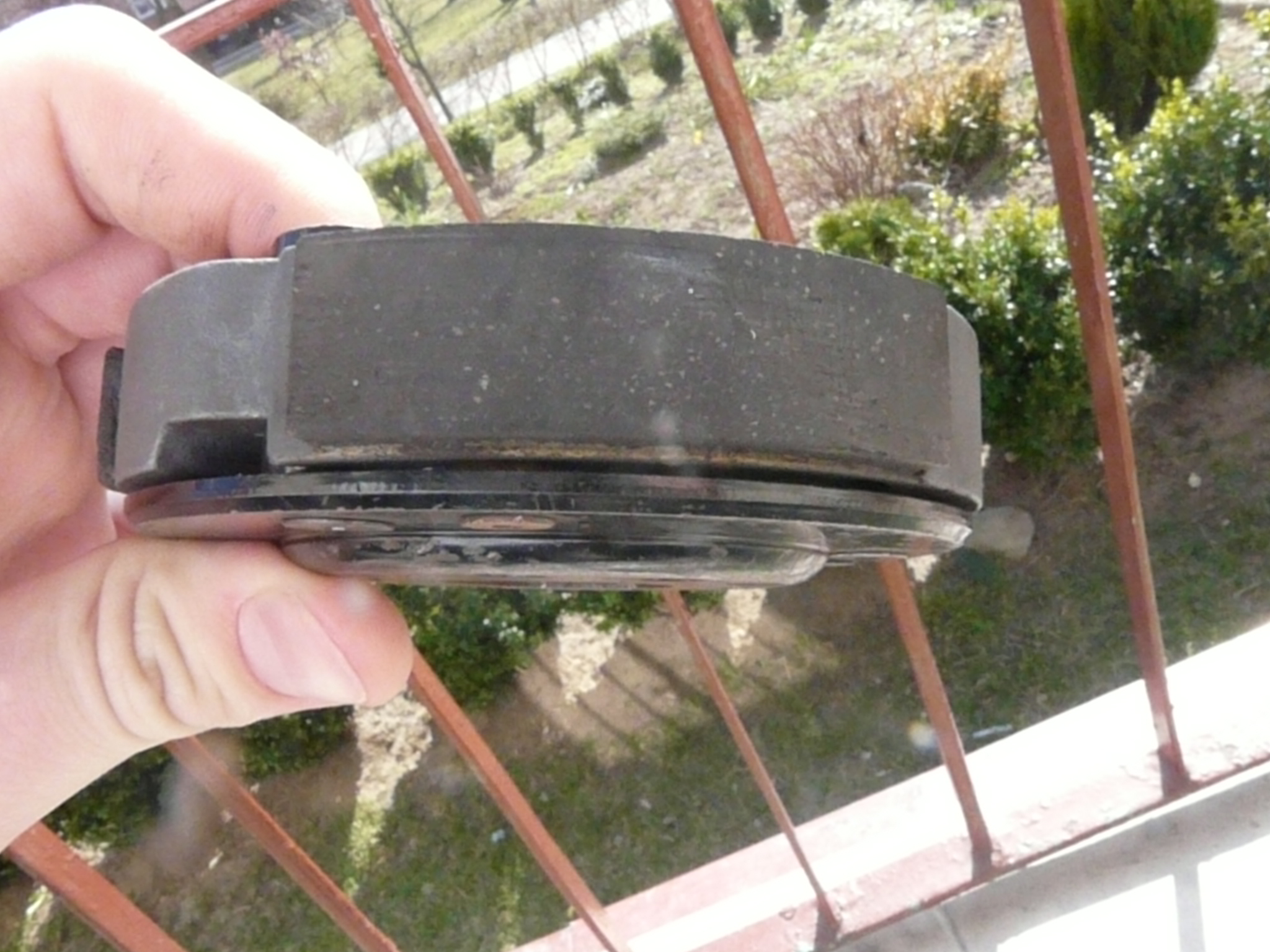

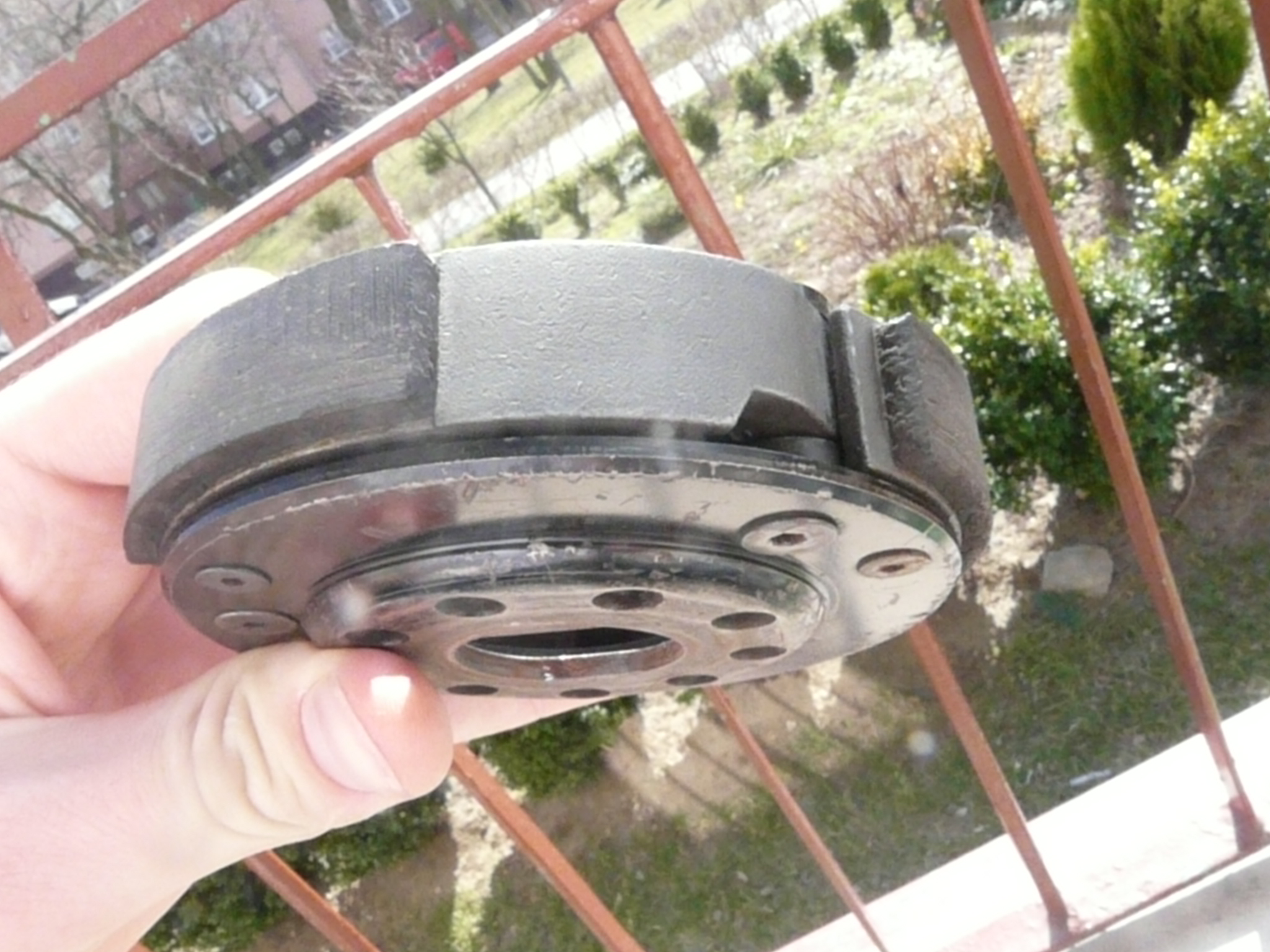

Aktualnie używam tego sprzęgła:
http://obrazki.elektroda.pl/2250049300_1301488865.jpg
http://obrazki.elektroda.pl/3515462500_1301488908.jpg
http://obrazki.elektroda.pl/5566131200_1301488909.jpg
http://obrazki.elektroda.pl/8743651500_1301488936.jpg
Zastanawiam się czy nie jest uszkodzone ponieważ skuter ma zły start z miejsca... może to wina korektora momentu obrotowego??
Jak myślicie?

może to być wina korektora momentu obrotowego ale i sprężynek sprzęgła i centralki
