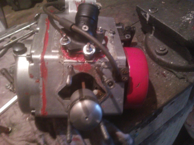

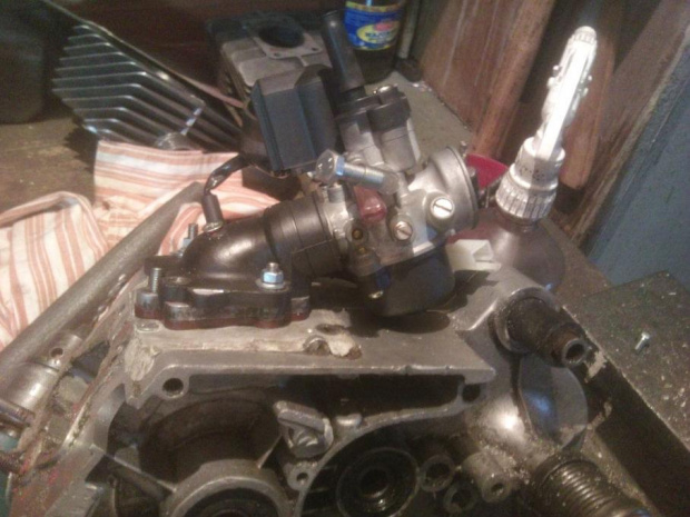

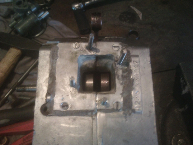

Krotko opisze co robie z motorynka membrana w silniku jest
-polerka zrobiona
-nowa tuleja do cylindra rometa na 40mm i tlok od crossa
-wydech sportowy prawdo podobnie od mini bike sportowy
-zaplon od mini bike
gaznik jest narazie 17,5mm ale bedzie 21mm
Poradnik napisze jak bede mial czas pewnie na forum rometa bo tu nikomu sie nie przyda :wink:

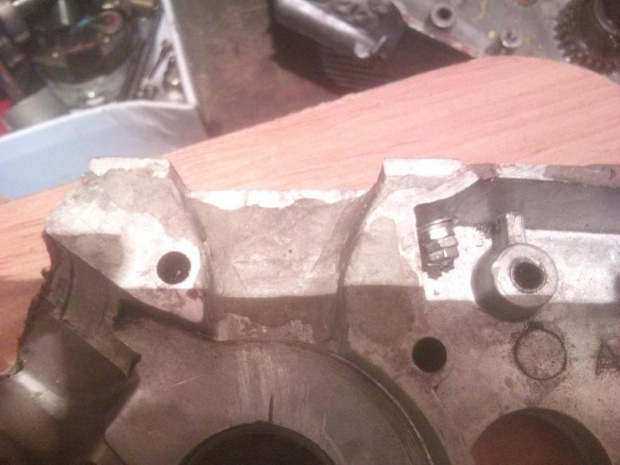

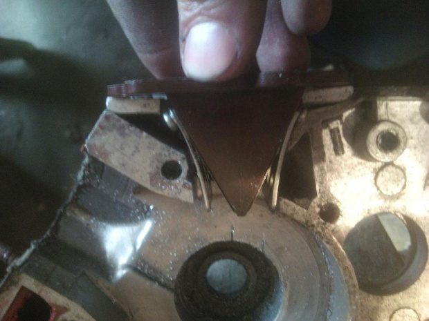

Co do odpalania to da rade z kopniaki czytalem na forum kupilem zaplon juz od mini bike z dorobiaba podstawka do simsona wiec mam prawie gotowy zaplon. Cylinder bedzie orginalny bo to juz moj wymysl tylko ze jest zrobiona do niego nowa tuleja na 40mm tzn 55cmm.Wał musze kupic z wypelniaczami jak by ktos mial bo byl bym chetny kupnem. Silnik zostal dziś zlozony bawilem sie około 4 godz zeby spasowac skrzynie jak najlepiej zeby nie miała luzów. Silnik zlozylem na sam silikon ale nie przewidzialem ze nie wejdzie mi tuleja cylindra w kartery wiec musze je rozwiercic. Staram sie wszystko robic staranie i poprawiac fabryke zeby duzej pochodzil.Wydech bedzie spawany na 7tys tego nie zdazylem zalicytowac :cry: .Kartery wypelniałem poxilina.
