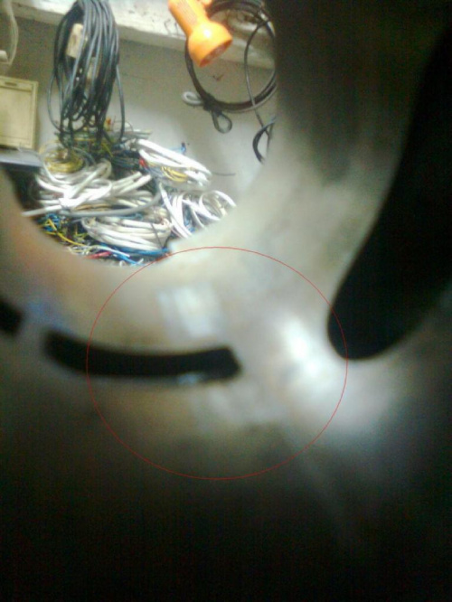

Co zrobić z cylem ? szlif czy założyć tylko nowy tłok ? Rysa w ogóle nie wyczuwalna . Słyszałem że jak założę nowy tłok to się to samo " wypoleruje"

Oddaj do szlifu ,oraz kup nowy tłok i pierscienie ;)

wystarczy zrobić honowanie plus nowy tłok i jeździsz bądź sam nowy tłok i z czasem dojdzie do siebie ale powiem ci szczerze że ja na gorszych cylindrach jeździłem

Skoro nie wyczuwasz tego palcem to śmiało zakładaj a bynajmniej to jest żeliwo więc spokojnie .

Krycha02, Ja bym sam tłok założył nowy i pierścienie nowe.

Tłok nowy i latasz dalej ;)
