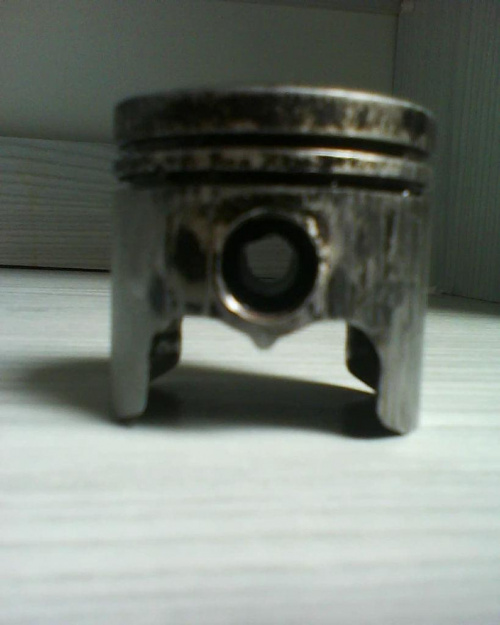

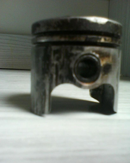

Elo posiadam zatarta Kosiare spalinową (40cm2)! [Made in china :D ] ale tylko tłoczek w jej jest zatarty i pierścienie do wymiany ! Ale teraz do konkretów jak byłem mały to mój wujek miał komarka ale coś tam stało i tez tylko tłoczek się zatarł i jak dobrze pamiętam jakąś pastą go polerował ten tłoczek i potem mu to długo chodziło ! i teraz mam pytanko czy mi się coś poje... czy jest jakaś pasta polerska czy coś podobnego ! (a po z tego silnika chce zrobić sobie gokarta :D wiec wiecie czy kupić nowy tłoczek ? )
Tu są Fotki zatartego tłoczka :cry:
A chciał bym dodać ze on odpala jeszcze ! tylko ciężko odpala ! i na wysokich obrotach musi być !

Zwierzak, to jak odpala to nie odpalaj..Bo cylinder sobie jeszcze załatwisz..
Wątpię aby taka pasta była..Jak masz takie rysy.Przecież nie zetrzesz gładzi bo tłok będzie mniejszy o jakieś setki milimetra i będzie lipa..
Kup nowy tłok będzie dobrze:)
Jeśli jednak jest taka pasta to mnie poprawcie:P

no ale delikatnie papierkem wodnym 2500 to przeleciez nowe pierscienie przypastowac tłok i bedzie chodziła jeszcze albo tłok kup cały

wisnia1995, moim zdaniem kupić nowy tłok..Duży wydatek to nie jest.

tylko trzeba znaleźć taki tłok... A z tym może być problem,

idź do gościa co robi szlify cylindrów daj mu tłok to ci zrobi - tylko musi być dobry fachowiec co robi tłoki na zamówienie albo zmierz średnicę i na allegro zobacz :mrgreen:
