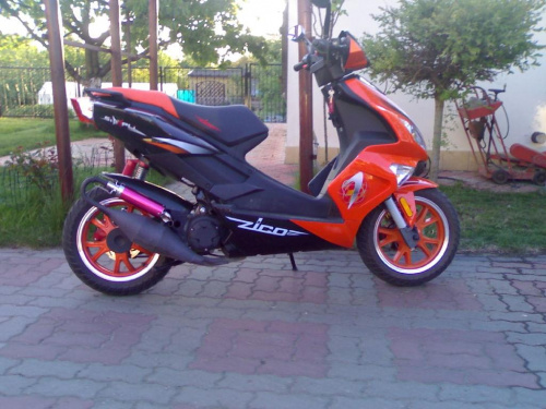

Tak wyglądał:
Obrazek[/center]

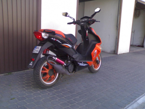

[center]Obecny stan:
Obrazek[/center]

Wywalilbym tylną lampę bo jest obleśna :D reszta ładna ;]

Coś za coś można zrobić ładny tył tylko że :
-Plastiki oraz kufer ( z racji że plastiki przychodzą NA kufer nie odwrotnie)zostają na amen razem z ramą
-Problem z malowaniem bo trzeba by był maskować plastiki kanału itp.
Projekt zacny skuter wart takiej operacji mojim zdaniem
